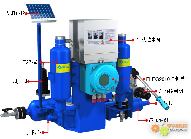

²úÆ·Ãû³Æ£º ÆøÒºÁª¶¯Ö´Ðлú¹¹
ÐÍ ºÅ£º DGOAϵÁÐ
¿É°´Óû§ÒªÇóÌṩ¶àÖÖ¿ØÖÆ·½Ê½
l ¾ÍµØ¿ØÖÆÓëÒ£¿Ø²Ù×÷
l ¾ÍµØ¼°Ô¶³Ì¿ØÖÆ¡¢½ô¼±¹Ø¶Ï
l ¾ÍµØ¼°Ô¶³Ì¿ØÖÆ¡¢¹ÊÕϰ²È«
l ¾ÍµØ¿ØÖÆÈçÆø¿Ø²Ù×÷¡¢ÒºÑ¹ÊÖ¶¯±Ã²Ù×÷¡¢Ô¶³Ì½ûÖ¹/¾ÍµØ±£Î»²Ù×÷
l¾ÍµØ¿ØÖÆ/Ô¶³Ì¿ØÖÆ¡¢²¿·ÖÐг̲âÊÔ
lï®µç³Ø£¨¿ÉÑ¡Í⹩µç¼°Ì«ÑôÄܹ©µç£©
Ò»°ãÓ¦ÓÃ
ÓÃÓÚ¿ª/¹ØÐͺ͵÷½Ú½ÇÐгÌÇò·§¡¢µû·§¡¢ÐýÈû·§»ò·çÃŵ²°å
¹¤×÷½éÖÊ£ºÑ¹Ëõ¿ÕÆø¡¢¾»»¯ÌìÈ»Æø¡¢¸ßѹµªÆøµÈ
ÖÊÁ¿±£Ö¤
ISO9001 ÖÊÁ¿ÌåϵÈÏÖ¤£¬ËùÓÐÖ´Ðлú¹¹Ñϸñ°´ ISO9001 ÖÊÁ¿Ìåϵ½øÐÐÉú²ú£¬Ö´Ðлú¹¹³ö³§Ê±100%½øÐмìÑ飬ÿÌ×Ö´Ðлú¹¹¶¼¸½ÓвâÊÔ±¨¸æ
¼¼ÊõÊý¾Ý
ζȷ¶Î§£º-30ÖÁ100¡æ£¨-20ÖÁ210¨H£©
¿ÉÑ¡·¶Î§£º-40ÖÁ150¡æ£¨-65ÖÁ300¨H£©
¹¤×÷ѹÁ¦£º0.5MPa-16MPa
Ť¾Ø·¶Î§£º50Nm-500,000Nm
·À±¬µÈ¼¶£ºExd IIC T6
·À»¤µÈ¼¶£ºIP68
ÅäÌ×·§ÃŹæ¸ñ£º2’’-56’’  Class900
