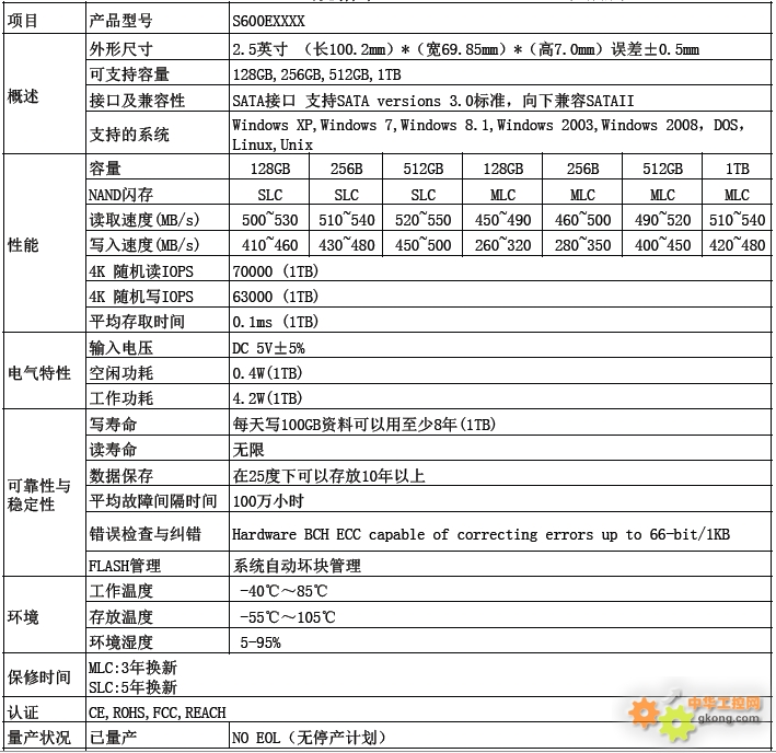

¼ò½é
¸ß¶ËÖ÷¿Ø´îÔØ¹ú¼ÊÔ­×°ÉÁ´æ¿ÅÁ££¬´îÅä¸ßËÙ»º´æÐ¾Æ¬£¬´øÀ´¸ü¿ìËÙ¡¢¸üÎȶ¨¡¢ÊÙÃü¸ü³¤µÄ¶ÁдÐÔÄÜ£¬´Ó±¾ÖÊÉÏÌá¸ßSSDÐÔÄܼ°Îȶ¨ÐÔ¡£×ÚÁú²úÆ·²ÉÓÃË«Ãæ½ðÊôÍâ¿Ç½ô¹Ì±£»¤£¬ÄÚÖÃÒ»¿é2.5Ó¢´çµÄPCB°å£¬ÕýÃæPCB°åÉϵÄÉÁ´æ¿ÅÁ£¾ùÓÐÒ»Ò»¶ÔÓ¦µÄÏð½ºÉ¢ÈȵæÈ¦¸ôÀë±£»¤£¬Ê¹²úÆ·ÊÊÓÃÓÚ¿íΡ¢¸ßѹ¡¢Õ𶯡¢×²»÷µÈ¶ñÁӵŤ×÷»·¾³¡£
ÌØµã£º
1¡¢SATA 6Gbps 3.1½Ó¿Ú
2¡¢Ö§³ÖECC¾À´í£»
4¡¢Ã¿¸öÈÝÁ¿´îÔØÓÐÁ½¿ÅDDR3¸ßËÙ»º´æÐ¾Æ¬£»
5¡¢ÊÊÓ¦-40¡æ~85¡æ¿íι¤×÷»·¾³
