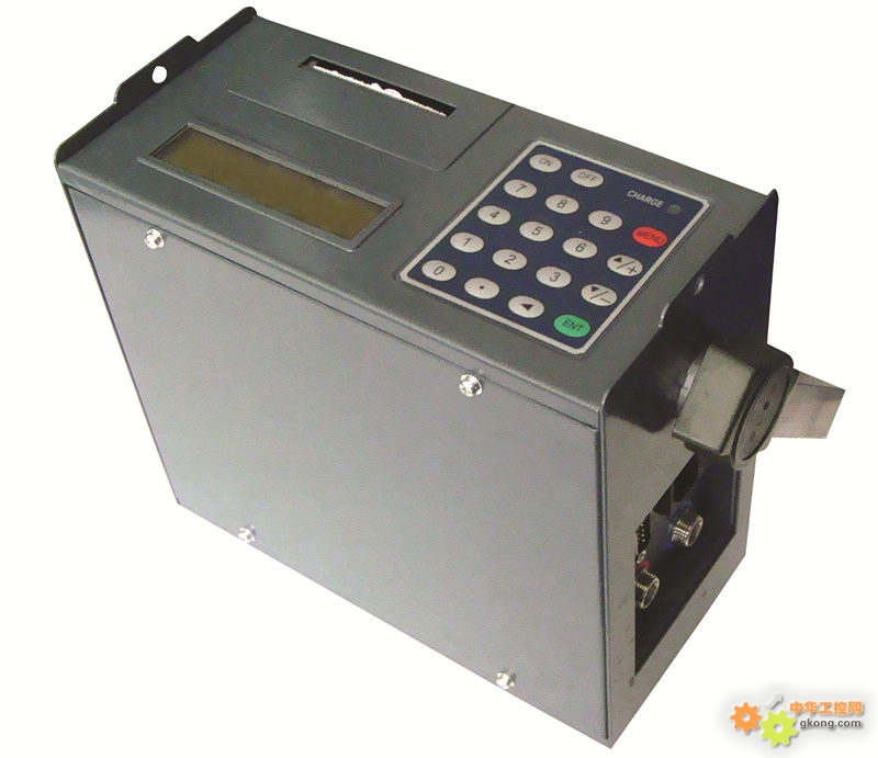

LUT820P是专门为满足不同的测量现场、不同的测量位置需求而设计开发的一款适应性广泛的便携式流量、能量测量工具。采用全新一体化设计,人性化菜单操作,液晶背光显示,安装方式简单快捷,可迅速得到所需的现场数据。
LUT820P采用夹裝式测量技术,不仅仅是一款流量测量工具,通过简单的外夹式温度传感器,同时实现能量计量。
LUT820P可以实现快速现场的快速测量,只需在流量变送器操作菜单中输入现场管径,管壁厚度,管道材质、测量介质、探头安装方式等参数,即可根据主机给出的传感器安装距离固定好传感器,轻松得到现场管道中的流量数据。即使是第一次使用,也可在几分钟完成操作。
