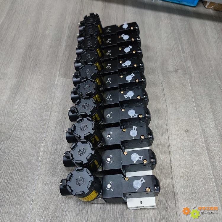

无锡隆圣威流体控制设备有限公司生产的防爆电磁阀符合NAMUR板接式要求,实现二位三通、二位五通功能互换,可直接控制单作用和双作用气动执行器,并且配置了手动装置,是一款实用的多功能隔爆电磁阀。有多种电压可供选择,特殊的进气过滤功能可有限的阻止管道杂物进入阀体,提高使用寿命,获得气体隔爆Exd II CT6 ,粉尘防爆Ext D A21 IP66 T80℃,防护等级IP66。
无锡隆圣威生产的LSW防爆电磁阀有如下特点:
  1. LSW系列防爆电磁阀运用在石化、工程机械、发电等一些高危险易燃易爆环境;
  2. 有直接配管型NAMUR标准型供选择。符合NAMUR标准安装尺寸,可以直接安装在NAMUR标准的执行器上;
  3. 具有同时满足于NAMUR板接式和管接式两种装配要求,又具备了二位五通和二位三通的功能;
  4. 产品防爆等级为Exd II CT6(气体隔爆)、ExtD A21 IP66 T80℃(粉尘防爆),Exmb IICT4 GB/Ex mbD 21 T130℃(浇封防爆),Exia II CT6(本安防爆),防护等级为IP66;
  5. 阀体及线圈外壳有铝合金及不锈钢材质(SUS316L)可供选择;
  6. 特有的进气过滤功能,可有限的阻止管道杂物进入阀体,提高使用寿命;
  7. 有三通及五通阀选择;
  8. 气源接口有G1/4”、G1/2”、G3/8供选择;
  9. 其中气源接口为G1/2”大流量、大口径CT6防爆电磁阀使用用途更加多样,可针对大口径、大尺寸的气动执行器或气动阀门搭配使用;
10.并可将双电控、单电控的气动防爆电磁阀组合汇流板安装在集成气动的控制柜上一起使用,可控制多个气动执行器一起工作,解决了单个气动电磁阀只能控制一台气动执行器或气动阀门的有效问题。
