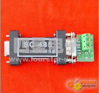

SC-485 RS232/RS485转换器使用说明

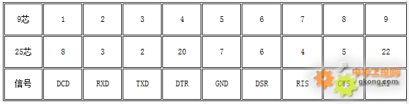

SC-485通讯转换器用于实现RS232到RS485通讯规程之间的转换。本产品体积小巧,不需外接电源,也不靠初始化串口提供电源,外形采用DB9/DB9或DB25/DB25转接盒。其中DB9(孔座)或DB25(孔座)一端为RS232口,直接插在9芯或25芯标准RS232插座上,其对应信号如下:

注:本产品出厂前已灌胶密封,请用户不要自行拆开,否则出现质量问题厂家概不负责。

三.接线
    将本产品的DB9(孔座)或DB25F(孔座)端插在RS232串口上,而另一端(针座)则根据您购买的产品是DB9/DB9(带接线端子)还是DB25/DB25按照"正接正,负接负"的规律,参照以下接线:
