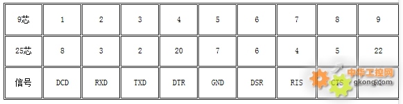

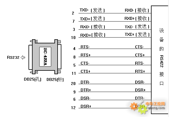

SC-422AͨѶת»»Æ÷ÓÃÓÚʵÏÖRS232µ½RS422ͨѶ¹æ³ÌÖ®¼äµÄת»»,±¾²úÆ·³ý´«ËÍTXDºÍRXDÐźÅÍâ,»¹Ö§³ÖRTS¡¢CTS¡¢DTR¡¢DSRµÈÎÕÊÖÐźš£²úÆ·Ìå»ýСÇÉ,²»ÐèÍâ½ÓµçÔ´,Ò²²»¿¿³õʼ»¯´®¿ÚÌṩµçÔ´¡£ÍâÐβÉÓÃDB25/DB25ת½ÓºÐ¡£ÆäÖÐDB25F(¿××ù)Ò»¶ËΪRS232¿Ú,Ö±½Ó²åÔÚ25о±ê×¼RS232²å×ùÉÏ,»ò¾­9ת25µçÀÂת»»ºó²å9оRS232¿Ú,Æä¶ÔÓ¦ÐźÅÈçÏ£º

½«±¾²úÆ·µÄDB25(¿××ù)¶Ë²åÔÚ25оRS232´®¿ÚÉÏ,»ò¾­9ת25µçÀÂת»»ºó²å9оRS232¿Ú,¶øÁíÒ»¶Ë(RS422,Õë×ù)Ôò°´ÕÕ"·¢ËͽӽÓÊÕ£¬½ÓÊÕ½Ó·¢ËÍ£¬Õý½ÓÕý£¬¸º½Ó¸º"µÄÔ­Ôò£¬²ÎÕÕÒÔϽÓÏߣº
×¢£ºËæ²úÆ·ÅäËÍ9ת25µçÀÂÒ»Ìõ¡£
