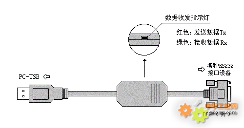

USB-CIF31 ÊÇÕæÕýµÄ USB µ½ RS232 ½Ó¿Úת»»Æ÷£¬ÔÚµçÄÔÖÐÔËÐеÄÇý¶¯³ÌÐò¿ØÖÆÏ£¬½«µçÄ﵀ USB ½Ó¿Ú·ÂÕæ³É´«Í³µÄ RS232 ´®¿Ú£¨Ë×³Æ COM ¿Ú£©£¬´Ó¶øÊ¹ÓÃÏÖÓеĸ÷ÖÖ±à³ÌÈí¼þ¡¢Í¨ÐÅÈí¼þºÍ¼à¿ØÈí¼þµÈÓ¦ÓÃÈí¼þ¡£±¾µçÀµĹ¤×÷µçÔ´È¡×Ô USB ¶Ë¿Ú£¬²»ÐèÍⲿ¹©µç£¬×ª»»ºÐÉϵÄ˫ɫ·¢¹â¶þ¼«¹ÜָʾÊý¾ÝµÄÊÕ·¢×´Ì¬¡£

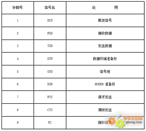

USB-CIF31 µÄ RS232 ¶Ë¿ÚΪ±ê×¼µÄ DTE ½Ó¿Ú£¨ DB9M Õë×ù£¬ÓëµçÄ﵀ RS232 ´®¿ÚÏàͬ£©£¬ÆäÐźÅÅÅÁÐÈçϱíËùʾ£º

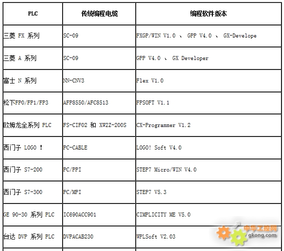

USB-CIF31 ×öµ½Á˷dz£ÍêÉÆµÄ·ÂÕæ RS232 ´®¿Ú£¬ÉõÖÁÄܹ»Ö±½Ó½øÐÐÓ²¼þ I/O ²Ù×÷£¬¶ÔÓ¦ÓóÌÐò±à³ÌÕßÀ´Ëµ£¬¾ÍÏó·ÃÎÊÎïÀíµÄ RS232 ¿ÚÒ»Ñù¡£ USB-CIF31 Ö§³Ö¾ø´ó¶àÊýµÄ PLC ´«Í³±à³ÌµçÀ£¬ÕâÒ»µãÓëÊÐÊÛµÄͬÀà²úÆ·ÓÐ×ű¾ÖÊÇø±ð£¬Óà USB-CIF31 Á¬½Ó¸÷ÖÖ´«Í³µÄ RS232 ½Ó¿ÚµÄ±à³ÌµçÀÂÓë PLC ͨÐŵIJâÊÔ½á¹û¼û¸½Â¼¡£
USB-CIF31 µÄ ÍâÐνṹ£º

²ÉÓà USB-CIF31 Á¬½Ó´«Í³ PLC ±à³ÌµçÀÂÓë PLC ͨÐųɹ¦µÄ²âÊÔÊý¾Ý£¨ Win2000/XP ²Ù×÷ϵͳ£©
