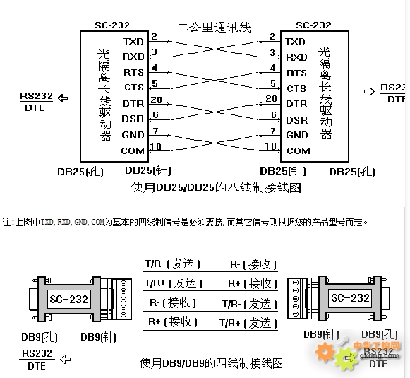

Öî¶àÉ豸֮¼ä²ÉÓÃRS232½Ó¿Ú½øÐÐÊý¾ÝͨѶ,ÓÉÓÚÊÜRS232±ê×¼ÏÞÖÆÆäͨѶ¾àÀëÖ»ÄÜ´ïµ½15Ã×,¹â¸ôÀ볤ÏßÊÕ·¢Æ÷(ÓÖÃû:´®¿Ú±Ã),ÓÉÓÚ½«RS232½Ó¿ÚÊý¾Ý´«ËÍ·½Ê½×ª»»³É¸¡µØ¸ôÀëË«¶Ëƽºâ´«Êä,ʹµÃÊý¾ÝͨѶÉ豸֮¼äµÄͨѶ¾àÀë¿ÉÑÓ³¤ÖÁÁ½¹«Àï¡£²¢ÓÉÓÚ²ÉÓÃÁ˹â¸ôÀ룬ʹµÃÉ豸֮¼äûÓеç½Ó´¥,Ö»Óй⴫ËÍ£¬´ó´óµØÌá¸ßÁËϵͳµÄ¿¹¸ÉÈÅÄÜÁ¦£¬ÄÚÖõĿ¹À×»÷µç·ȷ±£ÏµÍ³µÄ°²È«¡£

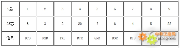

±¾²úÆ·ÍâÐβÉÓÃDB9/DB9£¨ËÄÏßÖÆ£©»òDB25/DB25ת½ÓºÐ£¬ÆäÖÐDB9£¨¿××ù£©»òDB25£¨¿××ù£©Ò»¶ËΪRS232¿Ú£¬Ö±½Ó²åÔÚ9о»ò25о±ê×¼RS232²å×ùÉÏ£¬Æä¶ÔÓ¦ÐźÅÈçÏ£º

±¾²úÆ·²ÉÓöÀÌØµÄ´®¿ÚÇԵ缼Êõ£¬²»Ðè³õʼ»¯ÉèÖÃRS232´®¿ÚÀ´µÃµ½µçÔ´,ÎÞÂÛRS232¿ÚÊÇʲô״̬,»òÖ»ÓÐTXD¡¢RXD¡¢GNDÈý¸ùÏß,¶ÀÌØµÄ´®¿ÚÇÔµçµç·¶¼ÄÜ»ñµÃÎȶ¨µÄ¹¤×÷µçÔ´,ËùÒÔÊÊÓÃÓÚÒ»ÇÐͨѶÈí¼þ,¼´Ê¹Óñ¾²úÆ·ºó²»»á¶ÔÄúËùʹÓõÄÈí¼þ×÷ÈκÎÐÞ¸Ä!
Èý.ÐͺÅ˵Ã÷:
±¾²úÆ·¸ù¾ÝËù´«Ë͵ÄÐźŶàÉÙ·ÖΪÒÔϼ¸ÖÖ¹æ¸ñ,ÇëÓû§¶©»õʱעÃ÷¡£
SC-232:ËÄÏßÖÆ±ê×¼ÐÍ,´«ËÍTXD,RXD
SC-232S:ÁùÏßÖÆ,´«ËÍTXD,RXD,RTS,CTS
SC-232R:ÁùÏßÖÆ,´«ËÍTXD,RXD,DTR,DSR
SC-232E:°ËÏßÖÆ,´«ËÍTXD,RXD,RTS,CTS,DTR,DSR
ËÄ.½ÓÏß:
½«±¾²úÆ·µÄDB9(¿××ù£©»òDB25(¿××ù)¶Ë²åÔÚRS232´®¿ÚÉÏ,¶øÁíÒ»¶Ë(Õë×ù)Ôò¸ù¾ÝÄú¹ºÂòµÄ²úÆ·ÊÇDB9/DB9£¨´ø½ÓÏß¶Ë×Ó£©»¹ÊÇDB25/DB25°´ÕÕ"·¢ËͽӽÓÊÕ£¬½ÓÊÕ½Ó·¢ËÍ£¬Õý½ÓÕý£¬¸º½Ó¸º"µÄÔ­Ôò£¬²ÎÕÕÒÔϽÓÏߣº
ÌØ±ð˵Ã÷£ºÊ¹Óñ¾²úÆ·ÒªÇóRS232¶Ë¿ÚΪ±ê×¼µÄDTE£¨Êý¾ÝÖÕ¶ËÉ豸£©Ðźţ¬¼ûÇ°ÃæµÄÐźŶ¨Òå±í¡£Èç¹ûÉ豸µÄRS232¶Ë¿ÚΪDCE£¨Êý¾ÝͨѶÉ豸£©»òÆäËü·Ç±ê×¼µÄÐźÅÒý½Å£¬ÄúÓ¦ÖÆ×÷Ò»Ìõת»»µçÀ½«Æäת»»³É±ê×¼µÄDTE·½Ê½¡£ÄúÒ²¿ÉÔÚ¶©»õʱÌṩ·Ç±ê×¼µÄRS232¶Ë¿ÚÐÅºÅ±í£¬Óɳ§¼Ò¶¨×ö¡£
