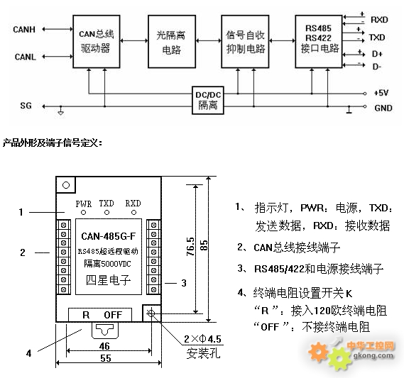

¹¤×÷Ô­Àí £º
ÈçͼËùʾ£¬É豸µÄRS485/422Ðźž­RS485/422½Ó¿Úµç·ת»»³ÉTTLµçƽ£¬ÓÉÐźÅ×ÔÊÕÒÖÖÆµç·ȷ±£É豸²»»áÊÕµ½×Ô¼º·¢Ë͵ÄÐźţ¬¾­¹âµç¸ôÀëºóÓÉCAN×ÜÏßÇý¶¯Æ÷Êä³öCANÐźš£±¾²úÆ·µÄ¹¤×÷µçÔ´¿ÉÓÉÉ豸ÉÏÌṩ£¬Ò²¿Éµ¥¶ÀÍâ½Ó£¬²úÆ·ÄÚ²¿Ê¹ÓÃÁ˸ôÀëµçÔ´Ä£¿é£¬Ðźź͵çÔ´¶¼²ÉÈ¡Á˸ôÀ룬±£Ö¤ÁËϵͳµÄ¿¹¸ÉÈÅÐÔÄܺͰ²È«ÐÔ¡£

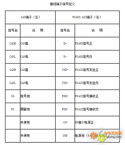

˵Ã÷£ºÉèÖöþ¶ÔCANH¡¢CANL¶Ë×ÓÊÇΪÁË×éÍøÊ±±ãÓÚ×ÜÏßÁ¬½Ó£»Ê¹ÓÃRS485»òRS422ʱÎÞÐ迪¹Ø»òÌøÏßÑ¡Ôñ£¬±¾²úÆ·½«×Ô¶¯Ê¶±ð¡£

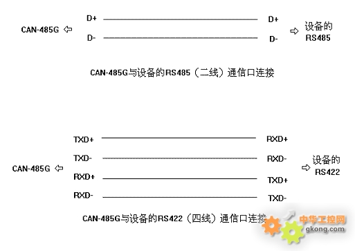

CAN-485G-FÓëÉ豸µÄRS485¡¢RS422ͨÐſڵÄÁ¬½Ó£º
°´ÕÕ·¢ËÍÁ¬½ÓÊÕ£¬½ÓÊÕÁ¬·¢ËÍ£¬ÕýÁ¬Õý£¬¸ºÁ¬¸ºµÄÔ­ÔòÁ¬½Ó¼´¿É¡£

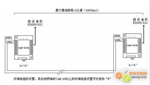

1¡¢ RS485/422µã¶ÔµãͨѶ£º

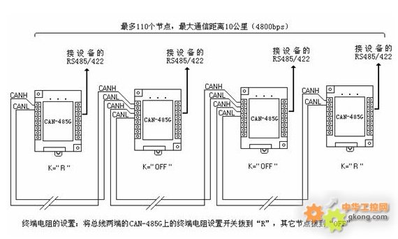

2¡¢RS485/422¶à»úͨѶ£º
CAN-485G-F¿ÉʵÏÖ¶àÖÁ110¸öRS485/422½Úµã×é³É¶à»úÍ¨Ñ¶ÍøÂ磬×î´óͨѶ¾àÀë¿É´ï10km(4800bps)£¬¸÷½ÚµãµÄµØÖ·ÓÉÉ豸ÄÚ²¿µÄ³ÌÐòÈ·¶¨¡£

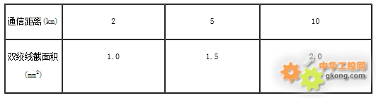

1¡¢  ͨÐÅÏߵĽØÃæ»ý´óСÍùÍùÊDZ»Óû§ºöÂÔµÄÎÊÌ⣬ÓÉÓÚCAN½ÓÊÕÆ÷µÄÓÐЧµçƽ£¨0.8V£©¸ßÓÚRS485½ÓÊÕÆ÷µÄÓÐЧµçƽ£¨0.2V£©£¬ËùÒÔͨÐÅÏߵĽØÃæ»ýÒªÇó½Ï´ó£¬¶øÇÒͨОàÀëÔ½Ô¶ÒªÇóͨÐÅÏß½ØÃæ»ýÔ½´ó£¬Ò»°ãӦѡÓÃÌØÐÔ×迹Ϊ120Å·£¬Ïß¼äµçÈÝСÓÚ60pf/mµÄË«½ÊÏߣ¬Ï±íΪ²»Í¬µÄͨОàÀëËùÐèµÄË«½ÊÏßµÄ×îС½ØÃæ»ý£º
ÒÔÉÏÊÇËÄÐǵç×Ó¶À¾ßÇý¶¯ÔöÇ¿µç·µÄCAN½Ó¿Ú²úÆ·ÒªÇóµÄͨÐÅÏß½ØÃæ»ý£¬¶ÔÓÚÆäËü¹«Ë¾µÄCAN½Ó¿Ú²úÆ·£¬ÆäͨÐÅÏß½ØÃæ»ýÒ²Ðí½«´óÓÚ±íÖÐÊýÖµ¡£

3¡¢  ¸÷¸öCAN-485G-Fµ½CAN×ÜÏߵĵçÀ³¤¶È£¨Ö§Ïߣ©²»Òª³¬¹ý15Ã×£¬·ñÔò»á²úÉú»Ø²¨£¬Ó°ÏìϵͳµÄÕý³£Í¨ÐÅ¡£µ±È»£¬Èç°´ÉÏͼʹÓÃÁ˶þ¶ÔCANH¡¢CANL¶Ë×Ó½ÓÏߣ¬Ò²¾Í²»´æÔÚÖ§ÏßÎÊÌâÁË¡£
4¡¢  ¹ØÓÚÖն˵ç×èµÄÉèÖã¬Öն˵ç×èµÄ×÷ÓÃÊÇΪÁËÏû³ýÐźÅÔÚͨÐÅÏß·Öеķ´Éä¶øÒýÆðµÄ²¨Ðλû±ä£¬Ð뽫ͨÐÅÏß·ʼ¶ËºÍÖն˵ÄCAN-485G-FµÄÖն˵ç×èÉèÖÿª¹ØK²¦µ½“R”£¨½ÓÈë120Å·Öն˵ç×裩£¬¶øÍ¨ÐÅÏß·ÖÐÆäËüCAN-485G-FµÄÖն˵ç×èÉèÖÿª¹ØKÓ¦²¦µ½“OFF”£¨²»½ÓÖն˵ç×裩¡£
