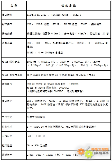

¶þ¡¢FS-485HUB-7 µÄÐÔÄܲÎÊý

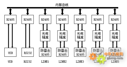

Èý¡¢ FS-485HUB-7 ÄÚ²¿Ô­Àí¿òͼ

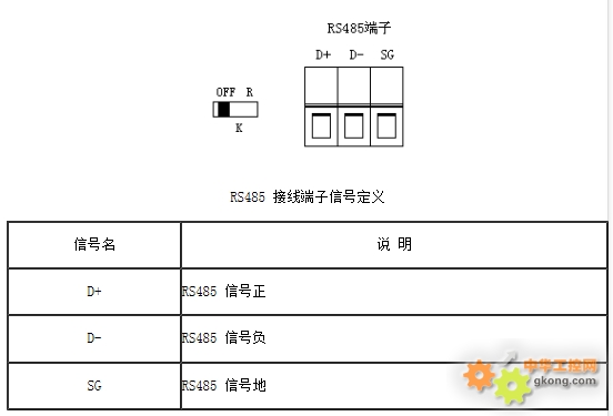

RS485 ½Ó¿Ú£º FS-485HUB-7 ÓÐ 5 · RS485 ½Ó¿Ú£¬·Ö±ðÊÇ LINE1 ¡« LINE5 £¬ÆäÎïÀí½á¹¹Îª½ÓÏß¶Ë×Ó£¬Ã¿Ò»Â· RS485 ½Ó¿ÚÅÔ¾ùÉèÓÐÒ»¸öÖն˵ç×迪¹Ø K £¬ K ²¦µ½“ R ”λÖÃʱ½ÓÈë 120 Å·Öն˵ç×裬 K ²¦µ½“ OFF ”λÖÃʱ²»½ÓÖն˵ç×裬µ±Ïß³¤¶È³¬¹ý 50 Ã× Ê±Ó¦½ÓÈëÖն˵ç×è¡£

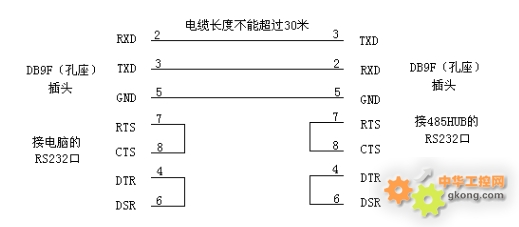

2¡¢ FS-485HUB-7 µÄ RS232 ½Ó¿ÚÓëÉ豸µÄ RS232 ½Ó¿ÚµÄÁ¬½Ó
±¾²úÆ·µÄ RS232 ½Ó¿ÚΪÈýÏßʽ£¨ TXD ¡¢ RXD ¡¢ GND £© DTE ½Ó¿Ú£¬Æä²å×ùÐÎʽºÍÐźŶ¨ÒåÓëµçÄÔÉ쵀 RS232 ½Ó¿ÚÒ»Ñù£¬ÓëµçÄ﵀ RS232 ¿ÚÁ¬½ÓʱÐèʹÓý»²æµçÀ£¬¸ÃµçÀÂÒÑÅäÔÚ²úÆ·µÄ°ü×°ÖУ¬ÈçÏÂͼËùʾ£º
¶ÔÓÚÁ¬½ÓÆäËüÉ豸µÄ RS232 ¿Ú£¬ÓÉÓÚÓÐЩÉ豸µÄ RS232 ¿ÚµÄÎïÀí½á¹¹ºÍÐźŶ¨ÒåÓë±ê×¼µÄ DTE ½Ó¿Ú²»Í¬£¬ÄãÒ²ÐíÐèÁí×ÔÖÆÁ¬½ÓµçÀ£¬×ÜÖ®°´ÕÕ“·¢ËÍÁ¬½ÓÊÕ¡¢½ÓÊÕÁ¬·¢ËÍ¡¢µØÁ¬µØ”µÄÔ­Ôò¼´¿É£¬Çë²ÎÕÕÉ豸µÄÏà¹Ø×ÊÁÏ¡£

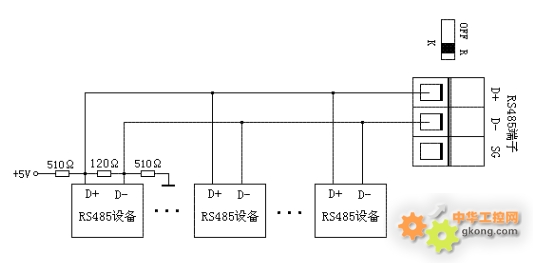

3 ¡¢FS-485HUB-7 µÄ RS485 ¿ÚÓëÉ豸µÄ RS485 ¿ÚµÄÁ¬½Ó
ÏÂͼÊÇ 485HUB µÄijһ· RS485 ¿ÚÓëÉ豸µÄ RS485 ¿ÚµÄÁ¬½Ó
ÉÏͼÖÐ RS485 µÄÐÅºÅµØ SG Ò»°ãÇé¿öÏÂûÓбØÒªÁ¬½Ó£¬µ±Óöµ½¶à¸ö RS485 É豸½ÚµãÖ®¼ä´æÔÚ½Ï´óµØµçλ²îµÄÇé¿öʱ£¬¿ÉÓÃÒ»ÌõµÍ×èÖµµ¼Ïß½«ÐźŵضË×Ó SG Óë±¾Ìõ×ÜÏßÉϵĸ÷¸ö RS485 É豸½ÚµãµÄÐźŵØÁ¬½ÓÆðÀ´£¬ÒÔ·ÀÖ¹µØµçλ²î¹ý´óË𻵽ӿڻòÔì³É¹²Ä£¸ÉÈÅ£¡
FS-485HUB-7 µÄ 5 ¸ö RS485 ¶Ë¿Ú£¨ LINE1 ¡« LINE5 £©Ö®¼äÊÇÏ໥¸ôÀëµÄ£¬²»Òª½«¸÷¶Ë¿ÚµÄÐÅºÅµØ SG ÏàÁ¬£¡
µ± RS485 ×ÜÏß¾àÀ볬¹ý 50 Ã× Ê±£¬ÎªÒÖÖÆ»Ø²¨ÔÚͨÐÅÏß·Éϵķ´É䣬Ӧ½«FS-485HUB-7ÉϵÄÖն˵ç×迪¹Ø²¦µ½“ R ”£¬²¢ÔÚ×îºóÒ»¸öÉ豸½ÚµãµÄ RS485 ½Ó¿ÚÉϲ¢½Ó 120 Å·Öն˵ç×èºÍ¶þ¸ö510Å·µÄÉÏÀ­ºÍÏÂÀ­µç×裬ÉÏÀ­ºÍÏÂÀ­µç×è½Ó5VµçÔ´£¬ÈçÉÏͼËùʾ¡£
¸÷¸ö RS485 É豸½Úµãµ½×ÜÏߵľàÀ루֧Ïߣ©¾¡Á¿¶Ì£¬Ò»°ã²»Òª³¬¹ý 15 Ã× £¬ÀíÏëµÄ·½·¨Êǽ«×ÜÏßÖ±½Ó²¢½ÓÔÚÉ豸µÄ RS485 ¶Ë×ÓÉÏ¡£

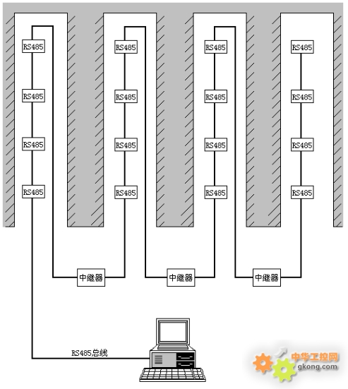

ÏÂͼÊÇij¿ó¾®¼ì²âϵͳ²ÉÓõÄÀÏʽ RS485 ×ÜÏß²¼Ï߽ṹ¡£
²ÉÓÃÕâÖÖÀÏʽ²¼Ï߽ṹ´æÔÚÒÔÏÂȱÏÝ£º
1¡¢RS485 ËùÄÜ´ïµ½µÄͨОàÀëÒ»°ãΪ 1200 Ã× ×óÓÒ£¬²ÉÓÃÕâÖÖÀÏʽ²¼Ï߽ṹ£¬¿É²¼Ïߵĸ²¸Ç·¶Î§Ê®·ÖÓÐÏÞ£¬ÎªÁËÀ©´óͨОàÀë²»µÃ²»²ÉÓÃÖÐ¼ÌÆ÷£¬¶øÓеĵط½ÊÜ»·¾³ÏÞÖÆÎÞ·¨ÎªÖÐ¼ÌÆ÷ÌṩµçÔ´£¬¶øÇÒµ¼ÏßÀË·ÑÊ®·ÖÑÏÖØ¡£
2¡¢²ÉÓÃÕâÖÖÀÏʽµÄÒ»Ìõ×ÜÏß×ßµ½µ×µÄ½á¹¹£¬ËùÓÐ RS485 ½Úµã¹²ÏíÒ»Ìõ RS485 ×ÜÏߣ¬µ±ÈÎÒ»RS485 ½Úµã¶Ì·»ò·¢Éú¹ÊÕÏʱ£¬×ÜÏß½«±»“À­ËÀ”¶øÊ¹ÆäÕû¸öϵͳÎÞ·¨¹¤×÷£¬ÔÚÖÚ¶à½ÚµãÖвéÕÒ¹ÊÕϵãÊ®·Ö·Ñʱ¡£
3¡¢RS485 ×ÜÏß²¼Ïߵĸ´Ôӳ̶ÈÓë×ÜÏߵij¤¶ÌºÍ¹Ò½ÓÉ豸µÄÊýÁ¿ÓкܴóµÄ¹ØÏµ£¬ÌرðÔÚ´óÐÍϵͳÖÐÏÔµÃÓÈÆäÍ»³ö£¬²ÉÓÃÕâÖÖÀÏʽ²¼Ï߽ṹÎÞÒɼӴóÁ˲¼ÏßµÄÄѶÈÇÒά»¤ºÜÂé·³¡£
4¡¢ÔÚÏà¾àÒ»¶¨¾àÀëµÄÉ豸֮¼ä×ÜÊÇ´æÔڵصçλ²î£¬×ÜÏß¾àÀëÔ½³¤¡¢½ÚµãÊýÔ½¶àÕâÖÖÏÖÏóÔ½ÑÏÖØ£¬¹ý´óµÄµØµçλ²î»áÔì³ÉϵͳÎÞ·¨ÔËÐÐÉõÖÁË𻵠RS485 ½Ó¿Ú¡£
