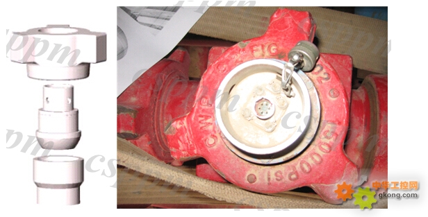

直接测量水泥浆液压力,解决了水泥浆传感器必须前面安装“油水分离器”才能使用,同时“油水分离器”频繁损坏,导致传感器损坏,现场工人经常需要更换传感器的问题。
解决普通平膜压力传感器膜片经受不住水泥沙石冲撞摩擦,频繁损坏的问题。

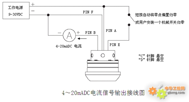

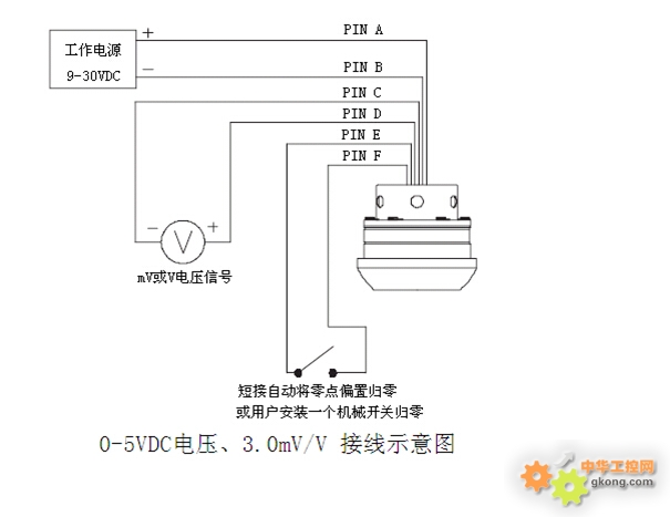

内置放大器:24VDC(10~30 VDC)、mV输出型:10VDC(3~15VDC)
输出信号
4-20mA 、1-5VDC、0-5VDC可选择

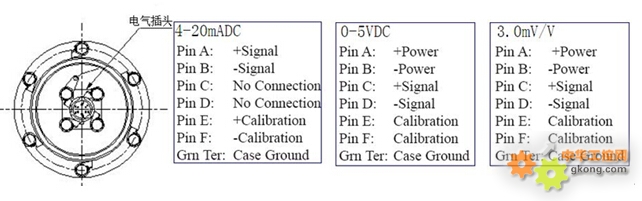

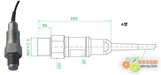

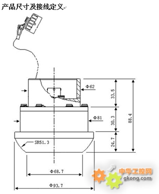

连接方式

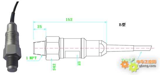

1/2NPT、M20×1.5或指定
接液材料
17-4PH不锈钢、过程连接件:1Cr18Ni9Ti
相对湿度
0~95% RH
外壳防护等级
IP67
出线方式
航空接插件或直接密封引线

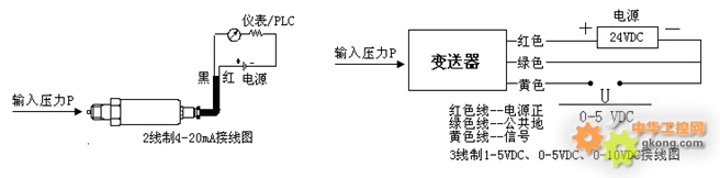

型号:工作电压:15-30VDC,输出信号:二线制4~20mA DC、三线制0~5V DC、0~10V DC。我们的专业团队可以为您提供定制服务。
型号:锤头外形,工作电压:15-30VDC,输出信号:二线制4~20mA DC、三线制0~5V DC、0~10V DC。我们的专业团队可以为您提供定制服务。
安装示意
