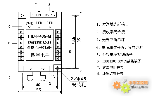

²úÆ·ÍâÐνṹ
ָʾµÆ£º
PWR µçÔ´ ºìÉ« ³£ÁÁ
TXD Êý¾Ý·¢ËÍ »ÆÉ« Íù¹âÏË·¢ËÍÊý¾ÝʱÉÁ˸
RXD Êý¾Ý½ÓÊÕ ÂÌÉ« ´Ó¹âÏ˽ÓÊÕÊý¾ÝʱÉÁ˸
FIB ¶ÏÏËָʾ ºìÉ« ¹âÏËÖжÏʱµãÁÁ

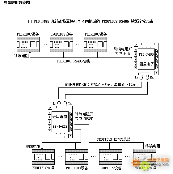

ÔÚ¹âÏ˽ÓÍ· Rx ÅÔ±ßÓÐÒ»¸öÌùƬ·¢¹â¶þ¼«¹ÜָʾµÆ FIB £¬µ±¹âÏ˶ÏÏË¡¢¹âÏËδÁ¬½Ó»ò¶Ô·½µÄ¹âÏËת»»Æ÷µôµçʱ£¬ÊÕµ½ÎÞ¹âÐźŶø±»µãÁÁ£¬Ê®·Ö±ãÓÚÓû§ÅжÏͨÐŹÊÕÏ¡£
Öն˵ç×迪¹Ø£º OFF ---- ÎÞÖն˵ç×裬 R ---- ÓÐ 220 Å·Öն˵ç×èºÍ 390 Å·Æ«Öõç×è¡£
ËÙÂÊÑ¡Ôñ¿ª¹Ø£» 1M < --- ËÙÂÊ´óÓÚ 1Mbps ʱ²¦µ½´ËλÖ㬠<1M --- ËÙÂÊСÓÚ 1Mbps ʱ²¦µ½´ËλÖá£
Íâ½ÓµçÔ´£ºÓұ߶Ë×ÓΪÁ½×éÍâ½ÓµçÔ´¶Ë×Ó£¬Ò»¸öΪ 9 ¡« 40VDC ¿íµçѹ¹©µç£¬ÁíÒ»¸öΪ 5VDC ¹Ì¶¨µçѹ¹©µç£¬Ê¹ÓÃÆäÖÐÒ»ÖÖ¹©µç¼´¿É£¬ ²»ÅµçÔ´²¨¶¯µÄÓ°Ï죬¹âÏËת»»Æ÷ÄÚ²¿¾­ DC/DC ¸ôÀëÄ£¿é½«Íâ½ÓµçÔ´Óë PROFIBUS RS485 ÐźŸôÀ룬ÕâÑù¹©µç¿ÉȡֱÉ豸µÄÈÎÒâµçÔ´¶Ë×Ó»ò²»Í¬É豸µÄµçÔ´£¬±ÜÃâÍâ½ÓµçÔ´Óë PROFIBUS RS485 ÐźŹ²µØ²úÉúµØÏß»·Â·¸ÉÈÅ£¬±£Ö¤É豸µÄ°²È«¡£

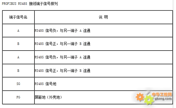

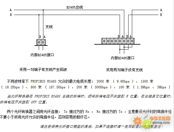

PROFIBUS RS485 ÐźŵÄÁ¬½Ó
±¾²úÆ·µÄ PROFIBUS RS485 ¶Ë¿ÚÉè¼ÆÁËÁ½¶Ô A ¡¢ B ½ÓÏß¶Ë×Ó£¬Ê¹ÓÃÁ½¶Ô¶Ë×Ó¿ÉÒÔÏû³ý RS485 µÄÖ§ÏßÎÊÌ⣬±ÜÃâÐźÅÔÚÖ§ÏßÉϲúÉú»Ø²¨ÒýÆð²¨Ðλû±ä¡£

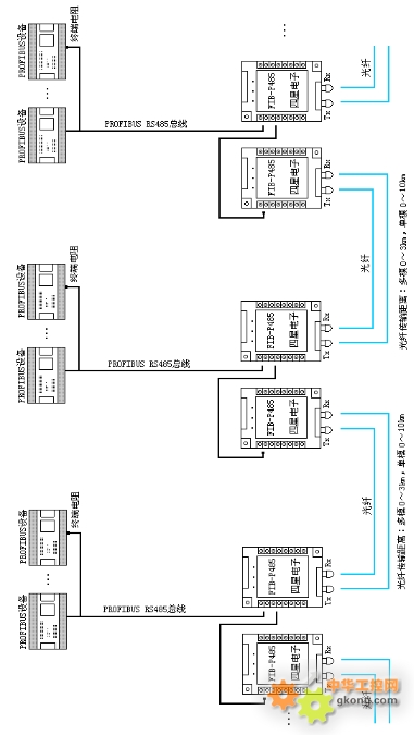

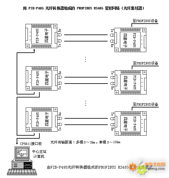

¶þ¸ö±³¿¿±³µÄFIB-P485×é³É4¹â¿Ú¹âÏËת»»Æ÷£¬´Ó¶øÊµÏÖPROFIBUS RS485µÄ¹âÏ˶àµãͨÐÅÍøÂç
