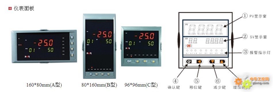

¢Ù¹æ¸ñ³ß´ç ¢Ú/¢ÛÊäÈë·Ö¶ÈºÅ
´úÂë ¿í*¸ß*Éî ´úÂë ·Ö¶ÈºÅ(²âÁ¿·¶Î§)
A
B
C
160*80*110mm(ºáʽ)
80*160*110mm(Êúʽ)
96*96*110mm(·½Ê½)
