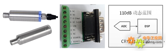

  1. CRY2110/2112噪声传感器是针对工业现场或噪声源噪音监控而设计的,使用先进的数字信号处理技术,内置高速DSP处理器,频率和时间计权网络、声校准和供电装置以及数据信号调理板、工作状态指示灯等。它拥有110dB声压级动态范围,频率范围覆盖了人耳所能听到的全部频率,相关技术指标满足国家噪声管理标准中的要求。特别适合作为一个全天侯实时监控噪声源的采集前端(监测单元)。
  2. CRY2110/2112噪声传感器具有声级计的全部功能,并克服了传统手持式声级计信号输出复杂、不便远程传输的缺点。不需外加任何采集卡及信号转换设备,无需量程切换,可将测得的声压级RS-485、4-20mA电流输出、还可选择1-5V或2-10V电压输出,传输距离大于1km。十分方便的与PLC、PC、DCS等控制设备兼容而组成的精细噪声测量系统,特别适合集成于各种环境、产品监控设备,组成单点或多点噪声监控网络, 是各类噪声源的噪声监控、检测、监测、实验的理想选择。
  3. CRY2110/2112传感器身形小巧,易于安装,体积仅为传统声级计的1/5至1/8。传感器话筒使用不锈钢外壳,采用最新的钛膜技术、激光焊接来保证其高稳定及可耐用性,比声级计的话筒(镍膜或镀镍膜,用胶水,有汽孔,时间长会烂)更耐腐蚀,每个产品均在无尘车间内组装生产,出厂前都经过6个月以上的老化试验。它的技术要求,质量控制及性能已达到国际水准(同BK公司),是一种适合远程噪声监控和各种恶劣的工业环境的新型的噪声采集

输出接口
使用DB9接口:
1、数字:RS-485(modbus协议通讯需注明)
 2、电流:4-20mA
                                     3、电压:1-5V或2-10V电压信号(可选需注明)

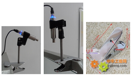

附:传感器的安装及固定
1、室外安装:(φ60×150 mm)
2、简易万能固定夹(小固定夹)

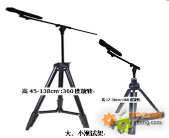

3、定点噪声测试架
