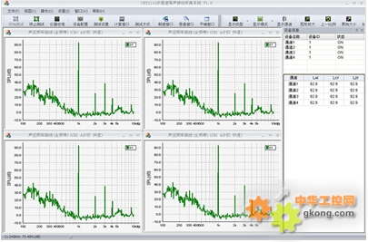

- CRY2120/2120UÊǸù¾ÝÔëÉùÔ´ÌØÐÔ£¨Éùѹ´óС¼°ÆµÂʳɷݣ©¿ª·¢µÄÐÂÐÍÈ«¹¦ÄÜ£¨Í¬Ê±¾ß±¸ÊµÊ±Éùѹ¡¢ÊµÊ±ÆµÆ×·ÖÎö£©µÄµÄÔëÉù´«¸ÐÆ÷£¬ÍêÈ«Ìæ´úÁËÏÖ¸÷ÐÐÒµÕýÔÚʹÓõÄÔëÉùƵÆ×·ÖÎöÒÇ£¬¿Ë·þÁË´«Í³µÄÔëÉùƵÆ×·ÖÎöÒÇÊý¾Ý²É¼¯¿¨µÄ±¿ÖØÂé·³¡¢Á¬Ï߸´ÔÓ¡¢´ú¼Û¸ß°ºµÈȱµã¡£½öÐèÒ»¸ùUSBÏßÁ¬ÖÁµçÄÔ£¬¾ÄÚÖÃÏȽøµÄDSP´¦ÀíÆ÷µÃµ½¸ßЧ¼°×¼È·µÄͼÐμ°×¨ÒµµÄÉùѧƵÆ×²âÁ¿Êý¾Ý£¬´ó´ó¼ò»¯Éùѧ²âÊÔ¹ý³Ì¡£
- CRY2120/2120UËü²»ÐèÍâ¼ÓÈκβɼ¯¿¨¼°ÐźÅת»»É豸¼°¹©µç£¬¼¯²âÁ¿´«ÉùÆ÷¡¢Ç°Ö÷ŴóÆ÷¡¢Êý¾Ý²É¼¯¿¨ÓÚÒ»Ì壬½á¹¹½ôÃÜ£¬ÊÊÓÃÓÚ¸÷ÀàÔëÉùÔ´·ÖÎö¡¢Åж¨¡¢ÖÊÁ¿¿ØÖÆ¡¢µÄ¶¨µãÔÚÏß¼à²âµÄ×Ô¶¯²âÁ¿£¬ÒÔ¼°Ðýת»úеÕñ¶¯ÒìÒô·¢ÏÖ¡¢ÔëÉù¼à²âµÈ¡£
- CRY2120²ÉÓÃ485½Ó¿Ú£¬Ö§³ÖÈÎÒâ¸öͨµÀͬ²½¼ì²â»ò¼à¿Ø¡£ÊÊÓÃÓÚÇøÓò»·¾³ÔëÉù¡¢¶àµãÔëÉùÔ´Ô¶³ÌÔëÉù¼à¿Ø¡£

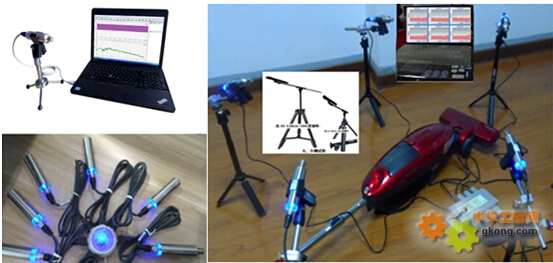

- CRY2120U²ÉÓÃUSBÏßÁ¬ÖÁµçÄÔ£¬Ö§³Ö¶àÖÁ1-6¸öͨµÀͬ²½¼ì²â¡£Í¬Ê±¹Û²ìµ½ÉùÔ´ÔÚ¸÷¸ö·½Ïò£¨²âµã£©µÄÔëÉù·øÉ䯵ÂÊÌØÐÔ·Ö²¼Çé¿öºÍ±ä»¯¹ý³Ì£¬Í¬Ê±µÃµ½ÊµÊ±Éùѹ¼¶¡¢±¶Æµ³ÌƵÆ×£¨1/1¡¢1/3¡¢1/6£©¼°FFTµÄÇúÏߺÍÊý¾Ý¡£ÊÊÓÃÓÚÔÚÏÖ³¡¼´Ê±Åж¨µ¥µã»ò¶àµãÔëÉùÔ´ÔëÉùÌØÐÔ£¬¿ÉÁé»îÉèÖÃÅж¨Ìõ¼þºÍ²ÎÊý¡£ ʵʱ¼ì²âµç»ú¡¢Öá³Ð¼°ÒײúÉúÕñ¶¯É豸ÒìÒôµÈÔëÉùÔ´µÄÌØÐÔ¼ì²â¡£
- CRY2120/2120UϵͳÈí¼þ²Ù×÷²ÉÓÃÈË»ú¶Ô»°ÐÎʽ£¬²Ù×÷·½±ã¿ì½Ý£¬·ûºÏ¹úÈ˲Ù×÷ϰ¹ß£¬´ò¿ªÈí¼þ¼´¿É»ñµÃ׼ȷµÄÉùѧ²âÁ¿Êý¾Ý¡£´«¸ÐÆ÷ÄÚÖÃÏȽøµÄDSP´¦ÀíÆ÷£¬±£Ö¤Êý¾Ý´¦Àí׼ȷ¸ßЧ¡£ÊµÏÖʵʱÉùѹ¼¶¡¢±¶Æµ³Ì¼°FFT·ÖÎö¡£¸ù¾Ý·ÖÎöÊý¾Ý£¬·¢ÏÖÉùÔ´·¢ÉúµÄÔëÉùÔÒò¡¢¹ÊÕÏλÖᣲ¢ËæÊ±¿ÉÈ·¶¨²¢Éú³ÉÅж¨ÃÅÏÞ¡£ÓÃÒÔ¼ì²â²úÆ·ÊÇ·ñºÏ¸ñ£¬Êý¾Ý¿É±£´æ²¢µ¼³ö£¬Éú³É±¨±íµÈ¡£
- CRY2120/2120U´«¸ÐÆ÷½á¹¹½ôÃÜ£¬Ð¡ÇÉ£¨φ24.5×115 mm£©£¬²»Ðâ¸ÖÍâ¿Ç£¬¼á¹Ì·À¸¯¡£ÌرðÊÊÓÃÓÚ»·¾³¡¢¼Òµç¡¢»ú¶¯³µµÈ¸÷ÖÖÀàÐ͵ÄÔëÉùÔ´µÄ¼à²â»ò¼à¿Ø£¬µç»ú¡¢Öá³Ð¡¢»úеÁ㲿¼þÒìÒô¼ì²â£¬ÒÔ¼°²úÉúÔëÉùµÄ²úÆ·ÌØÐÔ»òÖÊÁ¿¿ØÖƵ͍µãÔÚÏß¼à²âºÍÏàÓ¦µÄ¿ÆÑС¢Ñ§Ð£ÊµÑéÊÒ¡¢ÖÊÁ¿¼¼Êõ¼à¶½µÈ²¿ÃŵÄÔëÉùʵÑé¼°Ñо¿µÈ¡£
