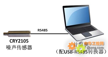

ËÄ ¡¢ÔëÉùãÐÖµÉ趨·½·¨
ΪÉèÖÃÔëÉùãÐÖµ£¬Ð轫ÔëÉù´«¸ÐÆ÷ͨ¹ýRS485Á¬½ÓÖÁ¼ÆËã»ú£¨¿ÉÅäUSB-RS485ת»»Æ÷£©¡£´ò¿ªÅäÖÃÈí¼þ£¬ÊäÈëÏëÒªµÄÔëÉùãÐÖµ¼´¿ÉÍê³ÉÉ趨¡£

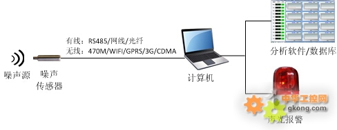

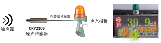

Îå¡¢ ±¨¾¯ÐźÅÊä³ö
µ±ÔëÉùÔ´µÄÉùÒô´óÓÚÓû§Ô¤ÏÈÉ趨ãÐÖµµÄÉùѹ¼¶ºó£¬ÔëÉù´«¸ÐÆ÷IO¿Ú¿ÉÊä³ö±¨¾¯Ðźţ¬ÓÃÓÚÇý¶¯ºó¶ËµÄÉù¹â±¨¾¯É豸£¬Êä³öÐźÅΪ3.3V¸ßµçƽ£»µ±Éùѹ¼¶µÍÓÚãÐֵʱ£¬½«Êä³ö0VµÍµçƽ¡£
      ÔëÉù´«¸ÐÆ÷¿Éͨ¹ý¶àÖÖÓÐÏߣ¨RS485/ÍøÏß/¹âÏË£©ºÍÎÞÏߣ¨470M/WIFI/GPRS/3G/CDMA£©·½Ê½Á¬½Ó¼ÆËã»ú£¬ÊµÏÖÈ«Ììºòʵʱ¼à²â£¬ÔÚÎÞÈË¿´¹ÜµÄÇé¿öÏÂ×Ô¶¯¼à¿Ø£¬ÊµÊ±±¨¾¯¡£Í¬Ê±Èí¼þ¿É×Ô¶¯Éú³ÉÔëÉù²âÁ¿±¨¸æ£¬Ò²¿É°´Óû§ÒªÇóÉè¼ÆÏà¹ØÈí¼þ¶ø´ïµ½Óû§¶¨ÖÆÐ§¹û¡£ÏÖÒѹ㷺ÓÃÓÚʵʱÔëÉùÔ´È磺Éç»áÉú»î¡¢³§Çø¡¢½»Í¨¡¢½¨Öþ¹¤µØµÄÔëÉùʵʱ¼à¿Ø±¨¾¯µÈ¡£
