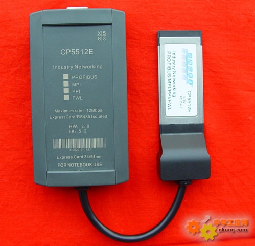

现在笔记本电脑已经淘汰了PCMCIA卡槽(俗称:一代卡、54毫米卡),全部采用ExpressCard卡槽(俗称:二代卡、34毫米卡、E卡、T卡、枪卡),四星电子为此专为笔记本电脑研发生产了Express接口的新一代通信卡CP5512E,即CP5512 Express,也称为二代CP5512卡。
四星电子CP5512E卡与西门子CP5512卡除与笔记本电脑接口不同外,其它功能100%相同,是专为笔记本电脑设计的隔离型PROFIBUS/MPI/PPI/FWL工业现场总线通讯卡,该通讯卡采用iCoupler磁耦隔离器件取代光耦,体积小、温度范围宽,并在RS485端口增加了防雷击浪涌保护电路和过流自恢复保护电路,全部采用工业级芯片以适用于较宽的温度范围,用于实现笔记本电脑与SIMATIC网络之间的PROFIBUS/MPI/PPI/FWL通讯连接。
CP5512E经PCI-E to ExpressCard卡转接后也可以用在台式电脑的PCI-E插槽上,其功能同西门子的CP5611、CP5621通信卡。
CP5512E可任意带电插拔,即插即用。完善的隔离电路和接口保护电路使你不必担心带电插拔时会损坏你的设备。

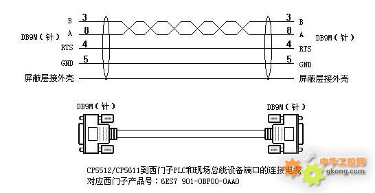

CP5512E与现场总线设备连接需要使用PROFIBUS专用电缆或MPI延长电缆(西门子产品号为:6ES7 901-0BF00-0AA0),该电缆的接线图如下所示:
CP5512E的PROFIBUS端口(DB9F)的信号定义:
