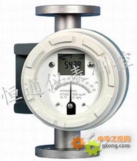

恒通就地防腐型金属转子流量计,用于测量流经封闭管道中流体(液体、气体和蒸汽)的瞬时流量和累积流量的一种流量仪表,它可以就地指示和远传信号输出HLZ系列金属管浮子流量计,利用流体的动力作用,使浮子在垂直安装的测量管中顺流向上移动。浮子的位移量与流量的大小成比例,通过磁传动系统,以非接触方式,将浮子位移量传给指示器直接指示流量的大小。也可以配流量PCB板,输出二线制(4-20)mA信号、HART协议通讯,低流量和高流量报警。该系列金属管浮子流量计有多种安装方式供用户选择。
HTLZ就地防腐型金属转子流量计主要特点
不锈钢加工而成,表面抛光,卫生型无死角,机械指针现场流量指示,结构轻巧,美观。
远传型指示器:模块化设计,本安+隔爆型安全功能,二线制(4-20)mA/HART。
报警开关优化组合,可选择性强。
HTLZ金属管浮子流量计作原理:
       HTLZ系列流量计,由流量传感器和流量指示器两部分组成。浮子垂直安装在锥形测量管内,由于流体的作用它可以在锥形管中上下自由浮动。在浮子内部嵌有一个高性能永久磁钢,随着浮子的上下浮动,磁钢在其周围产生的磁场也发生变化。当流量趋于稳定,浮子处于动平衡时,其周围的磁场分布也达到固定。通过与锥形测量管机械连接的流量指示器,能将浮子的磁信号以非接触的形式传递出来,也就是说,指示器可以将流体的流量值以磁传递的方式进行检测和处理,最终将流量的大小通过指针的指示,指示在指示器的刻度盘上,同时LCD也读出瞬时和累计流量数值,输出标准二线制(4-20)mA信号/HART协议。
气体测量
      对于气体流量的测量,由于在管路上突然间开启阀门时,或压力发生不稳定状态时,流量气流就会形成脉动状态,就会造成浮子在测量管内上下窜动,同时指针也会不停的摆动,输出的电信号也因此受到影响,随着浮子的上下窜动电信号也会不停的变化,使系统无法控制和调节,为了阻止这种状态的发生,测量管内安装一套阻尼装置如图2-2所示,该气体阻尼装置经过特殊设计和数控加工中心精密加工制造,成为一个自我定位防卡死的气体阻尼器,采用三氧化二铝陶瓷材料,其纯度可达到99.99%,具有使用寿命长久、抗腐蚀、结构新颖,实用性能良好等优点
