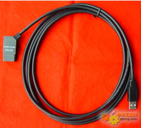

LOGO! USB-CABLE ±à³ÌµçÀÂʹÓÃÊÖ²á
¸ÅÊö£º

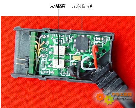

LOGO! USB-CABLE ±à³ÌµçÀÂÊÇͨ¹ý USB ½Ó¿ÚÌṩ´®ÐÐÁ¬½Ó¼°ÍâÉè¿ÚÐźÅת»»µÄ±à³ÌµçÀ£¬ÔÚµçÄÔÖÐÔËÐеÄÇý¶¯³ÌÐò¿ØÖÆÏ£¬½«µçÄ﵀ USB ½Ó¿Ú·ÂÕæ³É´«Í³´®¿Ú£¨Ë×³Æ COM ¿Ú£©£¬´Ó¶øÊ¹ÓÃÏÖÓеĸ÷ÖÖ±à³ÌÈí¼þ¡¢Í¨ÐÅÈí¼þºÍ¼à¿ØÈí¼þµÈ¡£±¾µçÀµĹ¤×÷µçÔ´·Ö±ðÈ¡×Ô USB ¶Ë¿ÚºÍ LOGO! ¿ØÖÆÆ÷µÄ±à³Ì¿Ú¡£
USB-CABLE µçÀÂÊǹâµç¸ôÀëµÄ£¬ÊÊÓÃÓÚÎ÷ÃÅ×Ó LOGO! ¿ØÖÆÆ÷£¬ÌرðÊʺÏÓÚ¸ÉÈŽϴóÒ×Ëð»µÍ¨ÐſڵĹ¤ÒµÏÖ³¡£¬µç·Öеĸ÷ÖÖ±£»¤´ëÊ©±£Ö¤ÁËϵͳµÄ°²È«ÔËÐС£

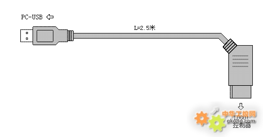

USB-CABLE ÍâÐÎ ½á¹¹Í¼£º
×¢£º 2008 ÄêÒÔǰÉú²úµÄ LOGO £¡ USB-CABLE ÔÚµçÀµÄÖмäÓÐһת»»ºÐ£¬ÏÖÔڵIJúÆ·²ÉÓÃÌùƬԪ¼þÈ«²¿·â×°ÔÚ²åÍ·ÄÚ¡£
