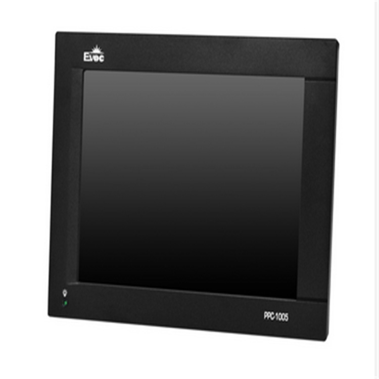

  • µÍ¹¦ºÄ½ÚÄÜÐÍAMD ÄÚºË
  • 10.4 Ó¢´çLED ¸ßÁÁ¹¤Òµ¼¶ÏÔʾÆÁ£¬¸ßÇåÎú¶È£¬µÍÄܺÄ
  • ´¥ÃþÆÁÓµÓиßÁéÃô¶È¡¢¸ß¾«×¼¶È¡¢¸ßÇ¿¶È
  • ͨÐŽӿڲÉÓøôÀëÉè¼Æ, Í¨ÐÅÎȶ¨¿É¿¿
  • È«ÃܱÎÎÞ·çÉȽṹ, ·À³¾·ÀÎÛ
  • -30¡æ¼«ÏÞµÍÎÂÏ¿ɿ¿ÔËÐУ¬ÊÊÓ¦Ò°Íâ×÷Òµ
  • µç´Å¿¹ÈŶȴï3 ¼¶£¬Âú×ãµçÁ¦ÐÐÒµÓ¦ÓÃÐèÇó
  • Ç°Ãæ°å´ïIP65 ·À»¤µÈ¼¶

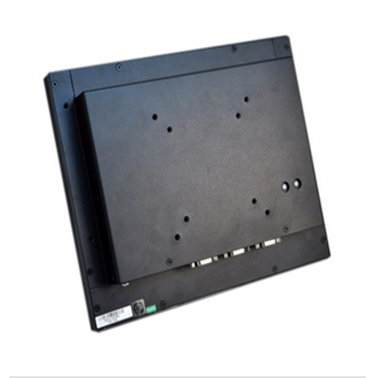

PPC-1005 ÊÇÒ»¿îÅäÖÃ10.4″ LED ÏÔʾÆÁ¡¢5 Ïßµç×èʽ´¥ÃþµÄÃܱÕÎÞ·çÉȵ͹¦ºÄ¹¤ÒµÆ½°åµçÄÔ£¬²ÉÓÃAMD µÍ¹¦ºÄC PU ºÍ¿íβ¿¼þ£¬ÄÜÓ¦ÓÃÔÚζȷ¶Î§Îª- 30 ¡« 60¡æµÄ»·¾³ÄÚ£»²úÆ·²ÉÓø¡µØÉè¼Æ£¬Ö÷ҪͨÐŽӿھù²ÉÓøôÀëÉè¼Æ£¬µçÔ´²ÉÓø߿¹¸ÉÈÅÉè¼Æ£¬¿ÉÂú×ãÔÚ¹¤Òµ¶ñÁÓ»·¾³ÏÂʹÓõÄÒªÇ󣬾ßÓÐÁ¼ºÃµÄ·À³¾¡¢É¢ÈÈ¡¢¿¹Õñ¡¢EMC ÐÔÄÜ, ÏµÍ³¿É¿¿ÐÔ¸ß, »·¾³ÊÊÓÃÐÔÇ¿, ÊÇÒ»¿îÃæÏò¹¤Òµ×Ô¶¯»¯ÐÐÒµ£¬ÓÈÆäÊÇ·çµçµÈ¶ñÁÓ¹¤ÒµÏÖ³¡¿ØÖÆÓ¦ÓõIJúÆ·¡£

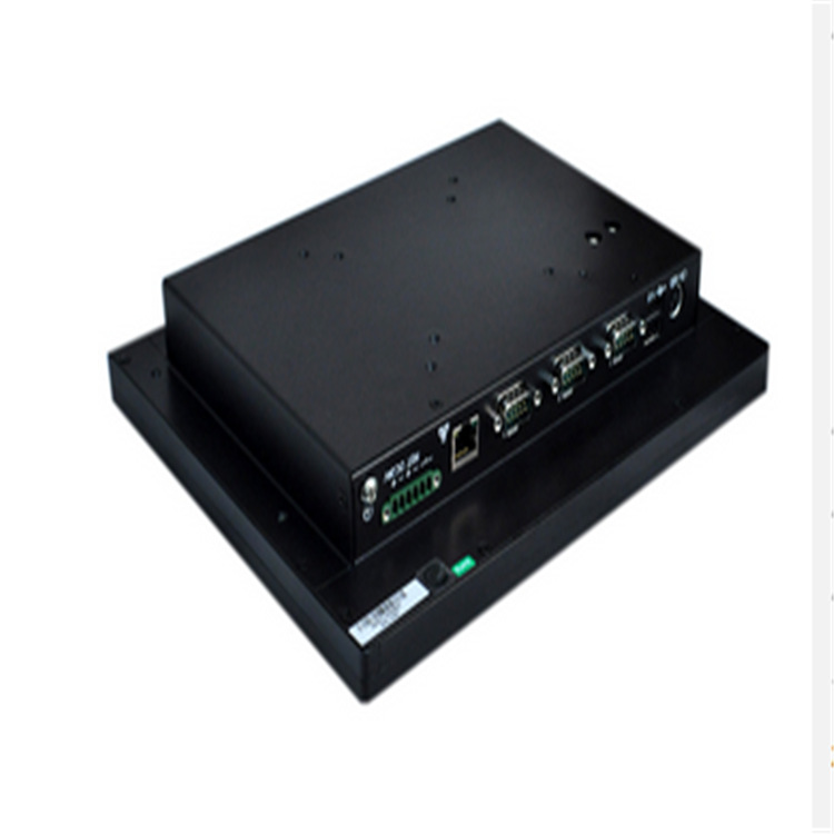

I/O½Ó¿Ú
Íø¿Ú£º
1¸ö10/100Mbps RJ45ÍøÂç
´®¿Ú£º
3 ¸ö¸ôÀë´®¿Ú£¨ÆäÖÐCO M1¡¢COM3 ÎªRS -232¡¢CO M2 ÎªRS -485£©
²¢¿Ú£º
USB£º
2 ¸öUSB 2.0
PS/2£º
1 ¸öKB/MS
VGA£º
ÒôƵ£º
ÆäËü£º
2¸ö16λ±àÂ뿪¹Ø

ǶÈëÃæ°åʽ£¬VESA±ê×¼Ö§³Å±Û
µçÔ´£º
DC24V£¨16-32V£©ÊäÈ룬¿ÉÑ¡ÅäAC 100-240V µçÔ´ÊÊÅäÆ÷
ÆäËü£º
ÍâÐγߴç(W×H×D)£º
270mm×215mm×49.4mm
ÍÆ¼ö°²×°¿ª¿Ú³ß´ç£º
232mm×160mm
