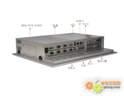

ÑÐÏéPPC-1561V ÊÇÒ»¿îÅäÖÃ15”¸ßÁÁLEDÏÔʾÆÁµÄµÍ¹¦ºÄ¹¤ÒµÆ½°åµçÄÔ£¬Õû»ú²ÉÓÃÎÞ·çÉȳ¬±¡Éè¼Æ,ÓµÓзḻµÄI/O ½Ó¿Ú£¬±ÈÈç,Ö§³ÖË«PCIÀ©Õ¹,ͬʱÔö¼ÓWifi/3G¹¦ÄÜ,¹ã·ºÓ¦ÓÃÓÚ¹¤Òµ×Ô¶¯»¯Éú²úÏß¡¢Ò©Æ·Ê³Æ·¼Ó¹¤¡¢»·±£¼à²â¡¢Ò½ÁÆÆ÷е¡¢¹â·üÉ豸¡¢Ñ̲ݡ¢Ï𽺻úе¡¢µÈ²â¿ØÁìÓò¡£
Ïêϸ½éÉÜ
²úÆ·ÌØµã
  • ¸ßÐÔÄÜIntel Ë«ºËCPU£¬ÎÞ·çÉÈÕû»úÉè¼Æ.
  • 15Ó¢´ç¸ßÁÁ¹¤Òµ¼¶ÏÔʾÆÁ£¬Ç°Ãæ°åÃæÄ¤¿É·ÀÖ¹ÊÓ¾õÆ£ÀÍ.
  • ÓµÓÐ6¸ö´®¿Ú£¬Ë«PCI²å²Û£¬³¬Ç¿À©Õ¹ÄÜÁ¦
  • Ö§³Ö¹¤ÒµwifiºÍ3G¹¦ÄÜ£¬Óû§Ê¹Óøü¼ÓÁé»î
  • ¼æÈÝCF¿¨ºÍÓ²ÅÌ£¬Ó²Å̲ÉÓóéÀ­Éè¼Æ£¬Ò׸ü»»¡£
  • µçÔ´¶Ë×Ó´¦Ô¤ÁôÔ¶³Ì¿ª¹Ø»ú¹¦ÄÜ,·½±ã¿Í»§Òý³ö¿ª¹Ø»ú¼ü.
  • Ö§³ÖBIOSɱ¶¾¡¢Ó²¼þÒ»¼ü»¹Ô­ºÍ±¸·Ý£¬±£ÖØÊý¾Ý°²È«
  • Á¿Éí´òÔì·ûºÏ×Ô¶¯»¯ÁìÓòµÄ½á¹¹Íâ¹Û
  • Ç°Ãæ°å´ïIP65·À»¤µÈ¼¶
