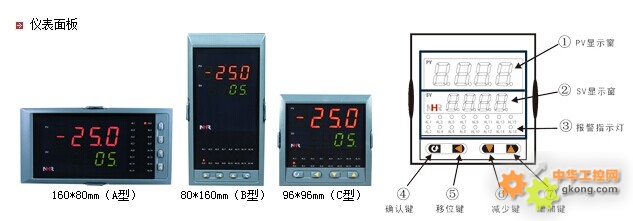

ºçÈóÍÆ³öѲ¼ìÒÇNHR-5700ϵÁÐ¶à»ØÂ·²âÁ¿ÏÔʾ¿ØÖÆÒÇÕë¶ÔÏÖ³¡Î¶ȡ¢Ñ¹Á¦¡¢ÒºÎ»¡¢Ëٶȵȸ÷ÖÖÐźŽøÐвɼ¯¡¢ÏÔʾ¡¢¿ØÖÆ¡¢Ô¶´«¡¢Í¨Ñ¶¡¢´òÓ¡µÈ´¦Àí£¬¹¹³ÉÊý×ֲɼ¯ÏµÍ³¼°¿ØÖÆÏµÍ³£¬ÊÊÓÃÓÚÐèÒª½øÐжà²âÁ¿µãѲ»Ø¼ì²âµÄϵͳ¡£
    Ë«ÆÁLEDÊýÂëÏÔʾ£¬PVÏÔʾ²âÁ¿Öµ£¬SVÏÔʾµ±Ç°Í¨µÀºÅ¡£
    ¿ÉѲ»Ø¼ì²â8¡«16·²âÁ¿Ðźţ¬¸÷ÊäÈëͨµÀ²âÁ¿ÐźŻ¥²»¸ÉÈÅ¡£
    ¾ß±¸36ÖÖÐźÅÊäÈ빦ÄÜ£¬¸÷ͨµÀ¿ÉͬʱÊäÈ벻ͬµÄÐźÅÀàÐÍ£»0.2£¥¼¶²âÁ¿¾«¶È¡£
    ±¨¾¯·½Ê½¿ÉÑ¡Ôñ8·»ò16·“ͳһ±¨¾¯Êä³ö”¡¢“16··Ö±ð±¨¾¯Êä³ö”£¬“ͳһ±¨¾¯Êä³ö”ʱͨ¹ý²ÎÊýÉèÖÿÉÑ¡Ôñ´ø¼ÇÒ䱨¾¯ºÍ²»´ø¼ÇÒ䱨¾¯¹¦ÄÜ£¬ÒDZíÃæ°å´øLED±¨¾¯Ö¸Ê¾µÆ¡£
    ±äËÍÊä³ö·½Ê½¿ÉÒÔÑ¡Ôñ“ͳһ±äËÍÊä³ö”¡¢“8··Ö±ð±äËÍÊä³ö”¡¢“°´Ö¸¶¨ÊäÈëͨµÀµÄ²ÉÑùÖµ±äËÍ”¡¢Í³Ò»±äËÍ¡¢“16·²ÉÑùÖµ¼ÓȨƽ¾ù±äËÍ”¡¢“16·ÊäÈë×î´óÖµ±äËÍ”¡¢“16·ÊäÈë×îСֵ±äËÍ”¡£
    ÒDZíÊý¾ÝË¢ÐÂÖÜÆÚ2Ãë/16·¡£
    Ö§³ÖRS485¡¢RS232´®Ðнӿڣ¬²ÉÓñê×¼MODBUS RTUͨѶЭÒé¡£
    ÒDZí¿É´øRS232C´òÓ¡¹¦ÄÜ£¬¾ßÓÐÊÖ¶¯´òÓ¡¡¢¶¨Ê±´òÓ¡¡¢±¨¾¯´òÓ¡¹¦ÄÜ¡£
    ´øDC24VÀ¡µçÊä³ö£¬ÎªÏÖ³¡±äËÍÆ÷Åäµç¡£
    ÊäÈë¡¢Êä³ö¡¢µçÔ´¡¢Í¨Ñ¶Ï໥֮¼ä²ÉÓùâµç¸ôÀë¼¼Êõ¡£
    ²ÎÊýÉ趨ÃÜÂëËø¶¨£¬²ÎÊýÉèÖöϵçÓÀ¾Ã±£´æ£¬¾ß±¸²ÎÊý»Ö¸´³ö³§É趨¹¦ÄÜ¡£
