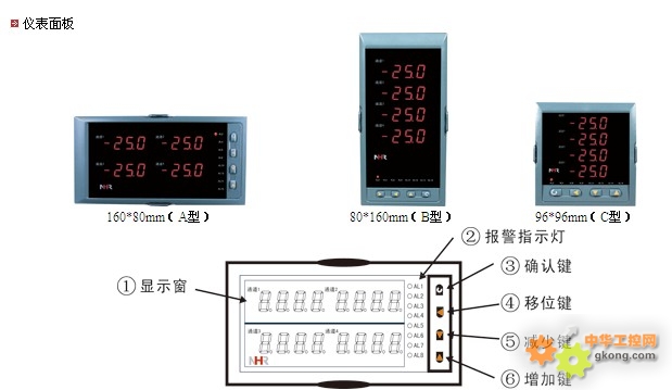

ºçÈóÍÆ³öËÄ·ÏÔʾÒDZí ,NHR-5740ϵÁÐËÄ»ØÂ·²âÁ¿ÏÔʾ¿ØÖÆÒÇÕë¶ÔÏÖ³¡Î¶ȡ¢Ñ¹Á¦¡¢ÒºÎ»¡¢Ëٶȵȸ÷ÖÖÐźŽøÐвɼ¯¡¢ÏÔʾ¡¢¿ØÖÆ¡¢Ô¶´«¡¢Í¨Ñ¶¡¢´òÓ¡µÈ´¦Àí£¬¹¹³ÉÊý×ֲɼ¯ÏµÍ³¼°¿ØÖÆÏµÍ³¡£
    ËÄÆÁLEDÊýÂëÏÔʾ¡£
    ¿Éͬʱ¼ì²â4·²âÁ¿Ðźţ¬¸÷ÊäÈëͨµÀ²âÁ¿ÐźŻ¥²»¸ÉÈÅ¡£
    ¾ß±¸36ÖÖÐźÅÊäÈ빦ÄÜ£¬¸÷ͨµÀ¿ÉͬʱÊäÈ벻ͬµÄÐźÅÀàÐÍ£»0.2£¥¼¶²âÁ¿¾«¶È¡£
    ¿É´ø8··Ö±ð±¨¾¯Êä³ö¹¦ÄÜ»ò4··Ö±ð±äËÍÊä³ö¹¦ÄÜ¡£
    Ö§³ÖRS485¡¢RS232´®Ðнӿڣ¬²ÉÓñê×¼MODBUS RTUͨѶЭÒé¡£
    ÒDZí¿É´øRS232C´òÓ¡¹¦ÄÜ£¬¾ßÓÐÊÖ¶¯´òÓ¡¡¢¶¨Ê±´òÓ¡¡¢±¨¾¯´òÓ¡¹¦ÄÜ¡£
    ´øDC24VÀ¡µçÊä³ö£¬ÎªÏÖ³¡±äËÍÆ÷Åäµç¡£
    ÊäÈë¡¢Êä³ö¡¢µçÔ´¡¢Í¨Ñ¶Ï໥֮¼ä²ÉÓùâµç¸ôÀë¼¼Êõ¡£
    ²ÎÊýÉ趨ÃÜÂëËø¶¨£¬²ÎÊýÉèÖöϵçÓÀ¾Ã±£´æ£¬¾ß±¸²ÎÊý»Ö¸´³ö³§É趨¹¦ÄÜ¡£
