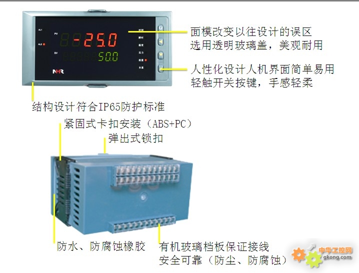

ºçÈóÍÆ³öÊýÏÔοص÷½ÚÒÇ NHR-5300ϵÁÐÈ˹¤ÖÇÄÜÎÂ¿ØÆ÷/µ÷½ÚÒDzÉÓÃÕæÕýµÄÈ˹¤ÖÇÄÜËãʽ£¬ÒDZíÆô¶¯×ÔÕû¶¨¹¦ÄÜ£¬¿ÉÒÔ¸ù¾Ý±»¿Ø¶ÔÏóµÄÌØÐÔ£¬×Ô¶¯Ñ°ÕÒ×îÓŲÎÊýÒÔ´ïµ½ºÜºÃµÄ¿ØÖÆÐ§¹û£¬ÎÞÐèÈ˹¤Õû¶¨²ÎÊý¡£¿ØÎ¾«¶È»ù±¾´ï±0.1¡æ£¬ÎÞ³¬µ÷¡¢Ç·µ÷£¬´ï¹ú¼ÊÏȽøË®Æ½¡£¿ÉÓë¸÷Àà´«¸ÐÆ÷¡¢±äËÍÆ÷ÅäºÏʹÓã¬ÊµÏÖ¶Ôζȡ¢Ñ¹Á¦¡¢ÒºÎ»¡¢ÈÝÁ¿¡¢Á¦µÈÎïÀíÁ¿µÄ²âÁ¿ÏÔʾ£¬²¢ÅäºÏ¸÷ÖÖÖ´ÐÐÆ÷¶Ôµç¼ÓÈÈÉ豸ºÍµç´Å¡¢µç¶¯·§½øÐÐPIDµ÷½ÚºÍ¿ØÖÆ¡¢±¨¾¯¿ØÖÆ¡¢Êý¾Ý²É¼¯µÈ¹¦ÄÜ£¬ÊÊÓ¦ÓÚ¹¤ÒµÂ¯£¬µç¯£¬ºæÏ䣬ÊÔÑéÉ豸£¬ÖÆÐ¬»úе£¬×¢ËÜ»úе£¬°ü×°»úе£¬Ê³Æ·»úе£¬Ó¡Ë¢»úеµÈÐÐÒµ¡£
    Ë«ÆÁLEDÊýÂëÏÔʾ£¬ÇÒ´øÓйâÖùÄ£Äâָʾ¹¦ÄÜ(0¡«100%)¡£
    ¾ß±¸36ÖÖÐźÅÊäÈ빦ÄÜ£¬¿ÉÈÎÒâÑ¡ÔñÊäÈëÐźÅÀàÐÍ£»0.2£¥¼¶²âÁ¿¾«¶È¡£
    ¾ß±¸“ÉÏÏÂÏÞ±¨¾¯”¡¢“Æ«²î±¨¾¯”¡¢“LBA±¨¾¯”¡¢“ÉÁ˸±¨¾¯”µÈ±¨¾¯¹¦ÄÜ£¬´øLED±¨¾¯µÆÖ¸Ê¾¡£
    ¿É´øÒ»Â·PID¿ØÖÆÊä³öºÍһ·ģÄâÁ¿±äËÍÊä³ö£¬¾ßÓеçÁ÷¡¢µçѹ¡¢SSRÇý¶¯¡¢µ¥/ÈýÏà¿É¿Ø¹è¹ýÁã´¥·¢¡¢¼ÌµçÆ÷½ÓµãµÈÊä³ö¿ØÖÆ·½Ê½¿ÉÑ¡Ôñ¡£
    ¾ßÓмÓÈÈ£¨ÖÆÀ䣩µ¥Ïò¿ØÖÆÓë¼ÓÈÈ¡¢ÖÆÀäË«Ïò¿ØÖÆ¿ÉÑ¡¡£
    ´øPID²ÎÊý×ÔÕû¶¨¹¦ÄÜ£¬¿ØÖÆÊä³öÊÖ¶¯/×Ô¶¯ÎÞÈÅÇл»¹¦ÄÜ£¬¿ØÖÆ×¼È·ÇÒÎÞ³¬µ÷¡£
    Ö§³ÖRS485¡¢RS232´®Ðнӿڣ¬²ÉÓñê×¼MODBUS RTUͨѶЭÒé¡£
    ÒDZí¿É´øRS232C´òÓ¡¹¦ÄÜ£¬¾ßÓÐÊÖ¶¯´òÓ¡¡¢¶¨Ê±´òÓ¡¡¢±¨¾¯´òÓ¡µÈ¹¦ÄÜ¡£
    ´øDC24VÀ¡µçÊä³ö£¬ÎªÏÖ³¡±äËÍÆ÷Åäµç
    ÊäÈë¡¢Êä³ö¡¢µçÔ´¡¢Í¨Ñ¶Ï໥֮¼ä²ÉÓùâµç¸ôÀë¼¼Êõ¡£
    ¾ß±¸¶àÖÖÍâÐγߴ缰Ñùʽ¹©Óû§Ñ¡Ôñ¡£
    ²ÎÊýÉ趨ÃÜÂëËø¶¨¡¢²ÎÊýÉèÖöϵçÓÀ¾Ã±£´æ£¬¾ß±¸²ÎÊý»Ö¸´ÏµÍ³Ô­Ê¼ÉèÖù¦ÄÜ¡£

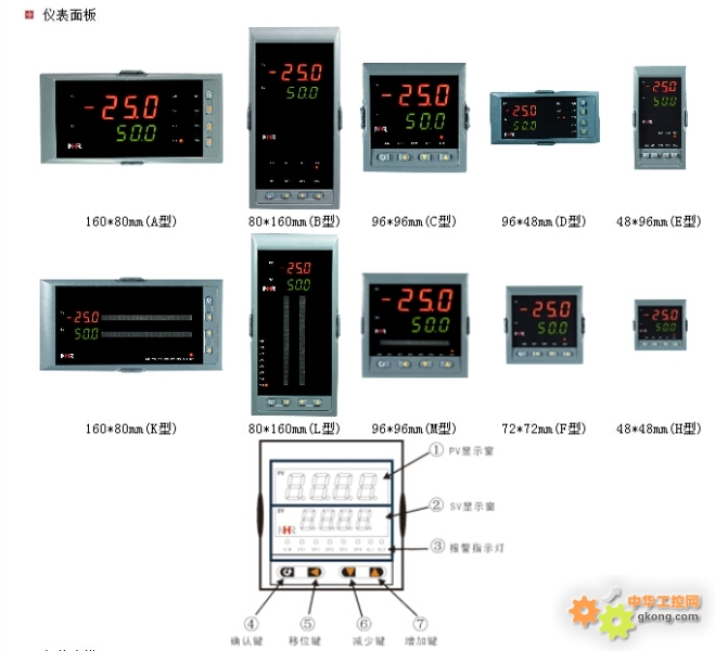

ÒDZíÑ¡ÐÍ

¢Ù¹æ¸ñ³ß´ç ¢ÚµÚһ·(²âÁ¿)ÊäÈë·Ö¶ÈºÅ/¢ÛµÚ¶þ·(·§Î»·´À¡»òÍâ¸ø¶¨)ÊäÈë·Ö¶ÈºÅ
´úÂë ¿í*¸ß*Éî ´úÂë ·Ö¶ÈºÅ(²âÁ¿·¶Î§)
A
B
C
D
E
F
H
K
L
M
160*80*110mm(ºáʽ)
80*160*110mm(Êúʽ)
96*96*110mm(·½Ê½)
96*48*110mm(ºáʽ)
48*96*110mm(Êúʽ)
72*72*110mm(·½Ê½)
48*48*110mm(·½Ê½)
160*80*110mm(ºáʽ/¹âÖù)
80*160*110mm(Êúʽ/¹âÖù)
96*96*110mm(·½Ê½/¹âÖù)
