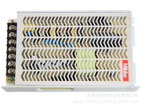

产品名称: 米博MPS系列开关电源(12W-350W)
型  号: MPS
1671580706_520946972
150W單路輸出系列
◆產品特性
●全範圍AC輸入
●“通三支点安装”
●TS35导轨安装
●通電指示燈
●過載/過壓/短路保護
●小體積/高效率/高可靠性
●100%滿載老化測試
●PCB塗層防護
◆技術特性
输入
输入电压
176…264V AC, 250…370V DC
输入电流
2A @ 230VAC,
输入频率
47...63HZ
启动冲击电流
44A @ 230V AC
建议输入保护断路器
2.6A @230VAC
输出
额定输出电压
12V DC
15V DC
24V DC
36V DC
48V DC
额定输出电流
12.5A
10A
6.3A
4.2A
2.1A
输出电压调节范围
±10%额定电压调整(电位器调节)
额定输出功率
150W
纹波和噪声(20MHZ)R&N<
130MVP-P
130MVP-P
130MVP-P
130MVP-P
150MVP-P
过载保护
110-150%额定电流,自动恢复
短路保护
自动恢复
过压保护
13.5-15.6V
16.3-19.5V
28-32V
40.3-46.8
55-62V
保持时间
20MS
负载调整率(10-100%)
±1%
并联
可以,须加隔离二极管
电气隔离
输出侧-地
0.5 KV AC
输入侧-地
1.5KV AC
输入侧-输出侧
3KV AC
通用参数
工作温度
-10°C...60°C(>50°C降额输出,见温度衰减曲线);
存储温度
-20°C...85°C
存储湿度
5-95%
效率(额定负载下)
85%
85%
89%
88%
88%
状态显示
绿色LED
标准
EN60950
EMC标准
EN55011,EN55022,EN55024,EN61000-3-2,3
耐震动
10-500HZ,2G 10分钟/周期X、Y、Z轴各60分钟
防护等级
IP20
安装方式
导轨安装, 螺钉安装
平均无故障时间MTBF
≥320 hrs, MIL-HDBK-217F(25°C)
重量
0.4KG
认证
CE
接线范围
0.34-0.4
长*宽*高
168*98*38
订货数据
参数描述
订货型号
MPS  150W  12V 12.5A
MPS-150W12V1B
MPS  150W  15V 10A
MPS-150W15V1B
MPS  150W  24V 6.3A
MPS-150W24V1B
MPS  150W  36V 4.2A
MPS-150W36V1B
MPS  150W  48V 3.1A
MPS-150W48V1B
参数描述
订货型号
导轨卡脚1
电源背部安装附件
MPS-F050B
