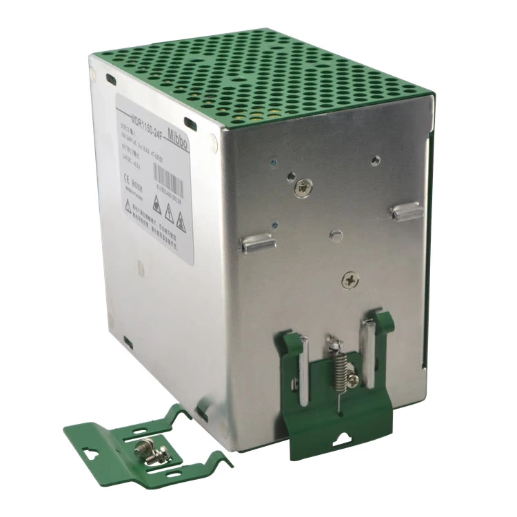

²úÆ·Ãû³Æ£º Ãײ© MDRϵÁе¼¹ìµçÔ´£¨24W-500W£©
ÐÍ ºÅ£º MDR
MDR1240S  ÏµÁÐ
¡ö ÌØÐÔ
¡ñ¸ßЧëŠÔ´ ¡ñ¶àí—‡øëHÕJ×C
¡ñŒ’‰ºÝ”Èë ¡ñŒ§Ü‰Ê½°²Ñb¡¢ÂÝᔹ̶¨°²Ñb
¡ñ¿Õšâ×ÔÈ»Œ¦Á÷É¢Ÿá ¡ñƒžÐãµÄ¿É¿¿ÐÔ
¡ñ³¬Ýd±£×o¡¢¶Ì·±£×o ¡ñÈýÄêÙ|±£
¡ô¼¼ÐgÌØÐÔ
ÊäÈë
ÊäÈëµçѹ
85…264V AC, 110…370V DC
ÊäÈëµçÁ÷
3.5 @ 230V AC, 5A @ 100V AC
ÊäÈëÆµÂÊ
47...63HZ
Æô¶¯³å»÷µçÁ÷
22A @ 115V AC, 44A @ 230V AC
Êä³ö
¶î¶¨Êä³öµçѹ
12V DC
24V DC
48V DC
¶î¶¨Êä³öµçÁ÷
20 A
10A
5A
Êä³öµçѹµ÷½Ú·¶Î§
±10%¶î¶¨µçѹµ÷Õû£¨µçλÆ÷µ÷½Ú£©
¶î¶¨Êä³ö¹¦ÂÊ
240W
240W
240W
ÎÆ²¨ºÍÔëÉù£¨20MHZ£©
100mVpp
150mVpp
250mVpp
¹ýÔØ±£»¤
110-150%¶î¶¨µçÁ÷£¬×Ô¶¯»Ö¸´
¹ýѹ±£»¤
13.5-16.2V
13.5-16.2V
55-62V
±£³Öʱ¼ä
20MS
¸ºÔص÷ÕûÂÊ£¨10-100%£©
±1%
²¢Áª
¿ÉÑ¡
µçÆø¸ôÀë
ÊäÈë²à-Êä³ö²à
3 KV AC
ÊäÈë²à-µØ
1.5KV AC
Êä³ö²à-µØ
0.5KV AC
ͨÓòÎÊý
¹¤×÷ζÈ
-20 °C...70 °C(>50°C½µ¶îÊä³ö£¬¼ûζÈË¥¼õÇúÏß)£»
´æ´¢Î¶È
-20 °C...85 °C
´æ´¢Êª¶È
5-95%
ЧÂÊ£¨¶î¶¨¸ºÔØÏ£©
82%
82%
82%
״̬ÏÔʾ
ÂÌÉ«LED
±ê×¼
EN60950
EMC±ê×¼
EN55011,EN55022£¬EN55024£¬EN61000-3-2,3
ÄÍÕð¶¯
10-500HZ£¬2G 10·ÖÖÓ/ÖÜÆÚX¡¢Y¡¢ZÖá¸÷60·ÖÖÓ
·À»¤µÈ¼¶
IP20
°²×°·½Ê½
µ¼¹ì°²×°£¬ Âݶ¤°²×°
ƽ¾ùÎÞ¹ÊÕÏʱ¼äMTBF
≥310K hrs, MIL-HDBK-217F(25°C)
ÖØÁ¿
0.6KG
ÈÏÖ¤
CE  ROSH
½ÓÏß·¶Î§
1.5~3
³¤*¿í*¸ß
120*56*110
¶©»õÊý¾Ý
²ÎÊýÃèÊö
¶©»õÐͺÅ
MDR 240W  12V  20A
MDR1240-12S
MDR 240W  24V  10A
MDR1240-24S
MDR 240W  48V  5A
MDR1240-48S
