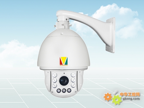

²úÆ·Ãû³Æ£º Winners CDS2MP20X 200ÍòÏñËØÍøÂçÇò»úÉãÏñ»ú
ÐÍ ºÅ£º Winners CDS2MP20X 200
²úÆ·½éÉÜ
Winners CDS2MP20X¸ßÇåºìÍâÖÇÄÜÇò»ú£¬ÅäÖÃ200ÍòÏñËØ20±¶±ä½¹Êý×Ö»úо£¬7´ç½ðÊôÍâ¹Û£¬¾«Ãܲ½½øµç»ú£¬ÔËתƽÎÈ£»»úо¾ßÓо۽¹×¼È·¡¢³¬µÍÕÕ¶È¡¢³¬¶ÌÑÓʱ¡¢³¬µÍ¹¦ºÄ¡¢·¢ÈÈÁ¿Ð¡£¬¶Ô½Ó·¶Î§¹ãµÈÓÅÊÆ£»Í¬Ê±7´ç½ðÊô½á¹¹µÄÍâ¹Û¡¢ÖÇÄܺìÍâµÆÉè¼Æ¡¢IP66µÄ·À»¤µÈ¼¶Îª¸ßÇå±£¼Ý»¤º½¡£
²úÆ·ÌØÐÔ£º
  • ²ÉÓÃSony COMS ´«¸ÐÆ÷£¬¸ß·Ö±æÂÊ1080P£¬É«²Ê»¹Ô­¶È¸ß
  • ÓÅÖʵç»ú£¬·¢ÈÈС
  • µÍλ·¾³¿ª»ú±£»¤£¬µÍÎÂ×Ô¶¯¼ÓÈÈ
  • Èý¼¶·ÀÀ×Éè¼Æ
  • ÖÇÄܺìÍâµÆ¿ØÖƼ¼Êõ£¬ºìÍâ¾àÀë:100M
  • ¶ÀÌØµÄ3D¶¨Î»¹¦ÄÜ£¬²¶×½Ä¿±ê¸ü·½±ã¡¢¾«×¼¡¢¿ì½Ý
  • ¿ì×°½á¹¹£¬·ÀµôÂäÉè¼Æ£¬°²×°¸ü·½±ã
  • ·ûºÏ IP66 ¼¶·À³¾·ÀË®Éè¼Æ,¿É¿¿ÐÔ¸ß
  • Ö§³ÖË«ÂëÁ÷,ÂëÁ÷·¶Î§1-8M,ĬÈÏΪ4M
  • Ö§³ÖONVIF Profile SЭÒé, ¿ÉÌṩSDK
  • Ö§³ÖTF¿¨£¬NVR£¬Èí¼þƽ̨´æ´¢
  • µçÔ´£ºDC12V±10£¥
Ó¦Óó¡¾°£º
ÊÊÓÃÓÚµÀ·¡¢²Ö¿â¡¢µØÏÂÍ£³µ³¡¡¢¾Æ°É¡¢Ô°ÇøµÈ¹âÏ߽ϰµ»òÎÞ¹âÕÕ»·¾³ÇÒÒªÇó¸ßÇå»­Öʵij¡Ëù¡£
¼¼Êõ²ÎÊý£º
¡¡ Winners CDS2MP20X
¡¡ÉãÏñ»ú
¡¡Í¼Ïñ´«¸ÐÆ÷
  ÖðÐÐɨÃè CMOS
¡¡·Ö±æÂÊ
 1080P£¨1920Hx1080V £©
¡¡×îµÍÕÕ¶È
 0Lux
¡¡µç×Ó¿ìÃÅ
 1/1¡«1/10,000
¡¡ºìÍâµÆ
 9¿Å¸ß¹¦ÂʺìÍâµÆ
  ºìÍâ¾àÀë
 120Ã×
¡¡¾µÍ·²ÎÊý
¡¡¾Û½¹Ä£Ê½
¡¡×Ô¶¯/°ë×Ô¶¯/ÊÖ¶¯
¡¡½¹¾à
¡¡f=4.7mm¡«94mm,F1.6¡«3.5
¡¡±ä±¶
¡¡¹âѧ±ä½¹20X,Êý×ӱ佹12X
¡¡ÊÓ³¡½Ç
  ˮƽ: 55.4°(w)¡«3.2°(T)
¡¡Íⲿ½Ó¿Ú
¡¡ÍøÂç½Ó¿Ú
¡¡RJ45*1  10M/100M×ÔÊÊÓ¦
¡¡Ô¶³Ì¿ØÖƽӿڠ
¡¡RS485*1
¡¡ÒôƵ½Ó¿Ú
¡¡±¨¾¯½Ó¿Ú
¡¡±¨¾¯ÊäÈë/Êä³ö*1
  Ä£Äâ½Ó¿Ú
  1.0Vp-p/75Ω  BNC
¡¡ÍøÂç
¡¡ÊÓÆµÑ¹Ëõ±ê×¼
¡¡H.264
  ÊÓÆµÂëÂÊ
  Ö¡ÂÊ
 1-25Ö¡(PAL),1-30Ö¡(NTSC)
¡¡ÍøÂçЭÒé
¡¡TCP/IP,UDP,SMTP,PPPoE,DDNS,SNTP,DHCP,¡¡¡¡¡¡¡¡¡¡FTP,uPnP,RTSP
¡¡ÍøÂçÖ§³Ö
¡¡ONVIF Profile S£¬SDK£¬Milestone
¡¡×î´óÁ¬½ÓÓû§Êý
¡¡10¸ö
¡¡ÍøÒ³ÓïÑÔ
¡¡ÖÐÎļòÌå,ÖÐÎÄ·±Ìå,Ó¢ÎÄ
¡¡ÏµÍ³/ä¯ÀÀÆ÷Ö§³Ö
 Windows XP£¬Windows 7 ,IE7.0¼°ÒÔÉÏ
¡¡¹¦ÄÜ
  ˮƽ·¶Î§
 Ë®Æ½360¶È
  ´¹Ö±·¶Î§
 ´¹Ö±90¶È×Ô¶¯·­×ª
  ¼ü¿ØËÙ¶È
 Ë®Æ½180°£¯Ã룬´¹Ö±160°/Ã룻
  µ÷ÓÃÔ¤ÖÃλËÙ¶È
 Ô¤ÖÃλËÙ¶È£º240°/Ãë
  Ô¤Öõã
 128¸ö
  ×Ô¶¯Ñ²º½
 8×飨ÿ×éÖ§³Ö20¸ö¶¯×÷£©
  µã¼äɨÃè
 8×é
  »¨ÑùɨÃè
 4×黨ÑùѲº½£¬Ã¿×黨ÑùѲº½¿É°üº¬1200¸öÃüÁÎå·ÖÖӼǼʱ¼ä£©
  ¿´ÊØÎ»
 Ô­µã/Ô¤ÖÃλ/»¨ÑùɨÃè/µã¼äɨÃè/×éѲº½
  ¶Ïµç¼ÇÒä
 Ö§³Ö
  ¶¨Ê±ÈÎÎñ
 Ö§³Ö
¡¡´æ´¢
¡¡TF ¿¨£¬NVR£¬Èí¼þƽ̨µÈ´æ´¢É豸
¡¡Â¼ÏñÀàÐÍ
¡¡Ö§³ÖÊÖ¶¯£¬¶¨Ê±£¬Òƶ¯Õì²â£¬±¨¾¯Â¼Ïñ
¡¡±¨¾¯´¥·¢
¡¡Òƶ¯Õì²â,¡¡Ì½Í·
¡¡±¨¾¯Ê¼þ
¡¡×¥Í¼£¬Â¼Ïñ£¬±¨¾¯Êä³ö£¬·¢ËÍÓʼþ£¬¡¡ÔÆÌ¨Çý¶¯
¡¡Ò»°ã
¡¡¹¤×÷µçѹ
¡¡DC12V±10%
¡¡×î´ó¹¤×÷µçÁ÷
¡¡3000mA(ºìÍâÔ¶¹âµÆ¿ªÆô)
¡¡ÍâÐγߴç
¡¡410x240ºÁÃ×
¡¡ÖØÁ¿
¡¡5500¿Ë
¡¡´¢´æÎ¶Ƞ
¡¡-30¡«+60¡æ
¡¡¹¤×÷ζȠ
¡¡-30¡«+40¡æ
