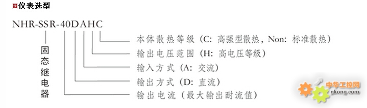

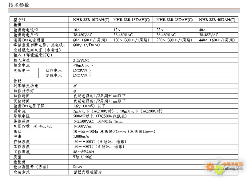

ºçÈóÍÆ³ö¹Ì̬¼ÌµçÆ÷NHR-SSRϵÁйÌ̬¼ÌµçÆ÷ÊÇÊÊÓÃÓÚ¸ºÔØ10-40A¸ß¿É¿¿µÄͨÓÃÐ͹Ì̬¼ÌµçÆ÷
    ¡ï³ß´çСÇÉ£¬È«ÏµÁвúÆ·ÓµÓÐÏàͬµÄ°²×°³ß´ç
    ¡ïÄÚÖÃѹÃôµç×è¼°×èÈÝÎüÊÕ»ØÂ·£¬¾ßÓÐÎüÊÕµçÍø¼â·åµçѹ¿¹¸ÉÈÅÄÜÁ¦
    ¡ï¿Éͨ¹ý¶¯×÷ָʾµÆÀ´¼ì²é¹¤×÷״̬
    ¡ï´øÓÐÈ·±£°²È«µÄ±£»¤¸Ç
    ¡ï¿íµçѹÊä³ö£¬¿É´ïµ½AC38-480V
    ¡ïΪÁ˽ÚÊ¡°²×°¿Õ¼ä£¬²»´øÉ¢ÈÈÆ÷ʱ£¬¿ÉÑ¡ÓøßǿɢÈÈÐÔ²úÆ·£¨´øC²úÆ·£©
    ¡ï¸ß¾øÔµ×迹³¬¹ý50MΩ /500VDC
    ¡ï¸ßÄÍѹ³¬¹ý2.5KV
    ¡ïµÍ´¥·¢µçÁ÷СÓÚ8mA¡£
