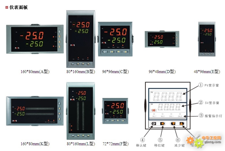

ºçÈóÍÆ³ö˫·ÏÔʾÒÇ£¬ NHR-5200ϵÁÐË«»ØÂ·Êý×ÖÏÔʾ¿ØÖÆÒÇÕë¶ÔÏÖ³¡Î¶ȡ¢Ñ¹Á¦¡¢ÒºÎ»¡¢Ëٶȵȸ÷ÖÖÐźŽøÐвɼ¯¡¢ÏÔʾ¡¢¿ØÖÆ¡¢Ô¶´«¡¢Í¨Ñ¶¡¢´òÓ¡µÈ´¦Àí£¬¹¹³ÉÊý×ֲɼ¯ÏµÍ³¼°¿ØÖÆÏµÍ³£¬¹ã·ºÔËÓÃÓÚµçÁ¦¡¢Ê¯»¯¡¢Ò±½ð¡¢ÇṤ¡¢ÖÆÒ©¡¢º½¿ÕµÈÖî¶àÁìÓò¡£
    ¡ï˫·ÊäÈ룬˫ÆÁLEDÊýÂëÏÔʾ£¬ÇÒ´øÓйâÖùÄ£Äâָʾ¹¦ÄÜ(0¡«100£¥)¡£
    ¡ïÒDZí¿ÉÑ¡ÔñÊýѧÔËË㹦ÄÜ£¬ÓмÓ(¼õ)¡¢³Ë¡¢³ýÈýÖÖÔËËãÄ£ÐÍ¡£
    ¡ï¾ß±¸36ÖÖÐźÅÊäÈ빦ÄÜ£¬¿ÉÈÎÒâÑ¡ÔñÊäÈëÐźÅÀàÐÍ£»0.2£¥¼¶²âÁ¿¾«¶È¡£
    ¡ïÈȵç×è\ÈȵçżÐźŷֱæÂÊ¿ÉÇл»£º1¡æ»ò0.1¡æ¡£
    ¡ï¾ß±¸“ÉÏÏÂÏÞ±¨¾¯”¡¢“ÑÓ³Ù±¨¾¯”¡¢“¶ÏÏß±¨¾¯”¡¢“ÉÁ˸±¨¾¯”µÈ±¨¾¯¹¦ÄÜ£¬´øLED±¨¾¯µÆÖ¸Ê¾¡£
    ¡ï¾ßÓеçѹ¡¢µçÁ÷±äËÍÊä³öÐźſÉÑ¡¡£
    ¡ïÖ§³ÖRS485¡¢RS232´®Ðнӿڣ¬²ÉÓñê×¼MODBUS RTUͨѶЭÒé¡£
    ¡ïÒDZí¿É´øRS232C´òÓ¡¹¦ÄÜ£¬¾ßÓÐÊÖ¶¯´òÓ¡¡¢¶¨Ê±´òÓ¡¡¢±¨¾¯´òÓ¡µÈ¹¦ÄÜ¡£
    ¡ï´øDC24VÀ¡µçÊä³ö£¬ÎªÏÖ³¡±äËÍÆ÷Åäµç¡£
    ¡ïÊäÈë¡¢Êä³ö¡¢µçÔ´¡¢Í¨Ñ¶Ï໥֮¼ä²ÉÓùâµç¸ôÀë¼¼Êõ¡£
    ¡ï¾ß±¸¶àÖÖÍâÐγߴ缰Ñùʽ¹©Óû§Ñ¡Ôñ¡£
    ¡ï²ÎÊýÉ趨ÃÜÂëËø¶¨¡¢²ÎÊýÉèÖöϵçÓÀ¾Ã±£´æ£¬¾ß±¸²ÎÊý»Ö¸´ÏµÍ³Ô­Ê¼ÉèÖù¦ÄÜ¡£
 ÒDZíÑ¡ÐÍ
NHR-5200¡õ-¡õ/¡õ-¡õ/¡õ/¡õ/¡õ/¡õ( )-¡õ-( )
        ¢Ù ¢Ú ¢Û ¢Ü ¢Ý ¢Þ ¢ß ¢à    ¢á  ¢â
¢Ù¹æ¸ñ³ß´ç ¢ÚµÚһ·ÊäÈë·Ö¶ÈºÅ/¢ÛµÚ¶þ·ÊäÈë·Ö¶ÈºÅ
´úÂë ¿í*¸ß*Éî ´úÂë ·Ö¶ÈºÅ(²âÁ¿·¶Î§)
A
B
C
D
E
F
K
L
160*80*110mm(ºáʽ)
80*160*110mm(Êúʽ)
96*96*110mm(·½Ê½)
96*48*110mm(ºáʽ)
48*96*110mm(Êúʽ)
72*72*110mm(·½Ê½)
160*80*110mm(ºáʽ/¹âÖù)
80*160*110mm(Êúʽ/¹âÖù)
00
01
02
03
04
05
06
07
08
09
10
11
12
13
14
15
16
17
18
19
20
21
22
23
24
25
26
27
28
29
30
31
32
33
34
35
37
38
55
56
ÈȵçżB(400¡«1800¡æ)
ÈȵçżS(0¡«1600¡æ)
ÈȵçżK(0¡«1300¡æ)
ÈȵçżE·Ö¶È(0¡«1000¡æ)
ÈȵçżT·Ö¶È(-200.0¡«400.0¡æ)
ÈȵçżJ·Ö¶È(0¡«1200¡æ)
ÈȵçżR·Ö¶È(0¡«1600¡æ)
ÈȵçżN·Ö¶È(0¡«1300¡æ)
F2·Ö¶È(700¡«2000¡æ)
ÈȵçżWre3-25·Ö¶È(0¡«2300¡æ)
ÈȵçżWre5-26·Ö¶È(0¡«2300¡æ)
Èȵç×èCu50(-50.0¡«150.0¡æ)
Èȵç×èCu53(-50.0¡«150.0¡æ)
Èȵç×èCu100(-50.0¡«150.0¡æ)
Èȵç×èPt100(-200.0¡«650.0¡æ)
Èȵç×èBA1(-200.0¡«600.0¡æ)
Èȵç×èBA2(-200.0¡«600.0¡æ)
ÏßÐÔµç×è0¡«400Ω(-1999¡«9999)
Ô¶´«µç×è0-350Ω (-1999¡«9999)
Ô¶´«µç×è30-350Ω (-1999¡«9999)
0¡«20mV (-1999¡«9999)
0¡«40mV (-1999¡«9999)
0¡«100mV (-1999¡«9999)
-20¡«20mV (-1999¡«9999)
-100¡«100mV (-1999¡«9999)
0¡«20mA (-1999¡«9999)
0¡«10mA (-1999¡«9999)
4¡«20mA (-1999¡«9999)
0¡«5V (-1999¡«9999)
1¡«5V (-1999¡«9999)
-5¡«5V (-1999¡«9999)
0¡«10V (-1999¡«9999)(²»¿ÉÇл»)
0¡«10mA¿ª·½ (-1999¡«9999)
4¡«20mA¿ª·½ (-1999¡«9999)
0¡«5V¿ª·½ (-1999¡«9999)
1¡«5V¿ª·½ (-1999¡«9999)
0¡«75mV(-1999¡«9999)(²»¿ÉÇл»)
0¡«600V(-1999¡«9999)(²»¿ÉÇл»)
È«Çл»
ÌØÊâ¹æ¸ñ
¢ÜµÚһ·±äËÍÊä³ö1(OUT1)
´úÂë Êä³öÀàÐÍ(¸ºÔصç×èRL)
X
0
1
2
3
4
5
8
ÎÞÊä³ö
4-20mA(RL≤600Ω)
1-5V(RL≥250KΩ)
0-10mA(RL≤1.2KΩ)
0-5V(RL≥250KΩ)
0-20mA(RL≤600Ω)
0-10V(RL≥4KΩ)
ÌØÊâ¹æ¸ñ
¢ÝµÚ¶þ·±äËÍÊä³ö2(OUT2)
X
0
1
2
3
4
5
8
ÎÞÊä³ö
4-20mA(RL≤600Ω)
1-5V(RL≥250KΩ)
0-10mA(RL≤1.2KΩ)
0-5V(RL≥250KΩ)
0-20mA(RL≤600Ω)
0-10V(RL≥4KΩ)
ÌØÊâ¹æ¸ñ
¢Þ±¨¾¯µãÊý(¼ÌµçÆ÷½ÓµãÊä³ö)
´úÂë ±¨¾¯ÏÞÊý
X
1
2
3
4
ÎÞÊä³ö
1ÏÞ±¨¾¯
2ÏÞ±¨¾¯
3ÏÞ±¨¾¯
4ÏÞ±¨¾¯
¢ßͨѶÊä³ö
´úÂë ͨѶ½Ó¿Ú(ͨѶЭÒé)
X
D1
D2
D3
ÎÞÊä³ö
RS-485ͨѸ½Ó¿Ú(Modbus)
RS232ͨѸ½Ó¿Ú(Modbus)
RS232C´òÓ¡½Ó¿Ú
¢á¹©µçµçÔ´
´úÂë µçѹ·¶Î§
A
D
AC/DC 100-240V(50/60Hz)
DC 20-29V
¢àÀ¡µçÊä³ö ¢â±¸×¢
´úÂë À¡µçÊä³ö(Êä³öµçѹ) ´úÂë ¸½¼Ó¹¦ÄÜ(ÎÞ¿ÉÊ¡ÂÔ)
X
1P
2P
ÎÞÊä³ö
1·À¡µçÊä³ö
2·À¡µçÊä³ö
Èç“2P(12/24)”±íʾµÚһ·12V,
µÚ¶þ·24VÀ¡µçÊä³ö¡£
Q ¼Ó¡¢¼õ¡¢³Ë¡¢³ýÔËË㹦ÄÜ
1¡¢Ñ¡ÐÍʱÇë¸ù¾Ý½ÓÏßͼÀ´Ñ¡Ôñ¹¦ÄÜ£¬ÓÉÓڳߴçСµÄÒDZí½ÓÏß¶Ë×ÓÉÙ´ø²»ÁËÈ«¹¦ÄÜ£¬ÓеŦÄÜÔÚͬ×é¶Ë×ÓÉÏÖ»ÄÜÑ¡ÔñÆäÖÐÒ»ÖÖ¹¦ÄÜ¡£
2¡¢¹æ¸ñ³ß´çΪFÐ͵ÄÒÇ±í²»´øRS232C´òÓ¡½Ó¿Ú¡£
3¡¢¹æ¸ñ³ß´çΪD¡¢EÐ͵ÄÒÇ±í£¬½ÓÏß¶Ë×Ó25~36¼äÈçÓдø±¨¾¯¹¦ÄÜ£¬¼ÌµçÆ÷´¥µãÈÝÁ¿ÎªAC125V/0.5A¡¢DC24V/0.5A£¬ÆäËü¹æ¸ñ³ß´çµÄÒDZí¼ÌµçÆ÷´¥µãÈÝÁ¿ÎªAC220V/2A¡¢DC24V/2A¡£
4¡¢ÊäÈë·Ö¶ÈºÅ37£º0¡«75mVÕë¶ÔµÚ¶þ·ÊäÈë¿ÉÑ¡£¬38£º0¡«600VÕë¶ÔµÚһ·ÊäÈë¿ÉÑ¡¡£
5¡¢Ñ¡ÐÍʱ±ØÐëÍêÕû£¬Ã»ÓÐÑ¡µ½µÄ¹¦ÄÜÏî²»ÄÜÊ¡ÂÔ£¬±ØÐëÓÓX”²¹ÉÏ¡£
   Àý1£ºNHR-5200A-55/55-0/0/4/X/2P(24/24)-A
   Àý2£ºNHR-5200C-27/27-0/X/X/D1/X-A-Q(¼Ó·¨ÔËËã)
