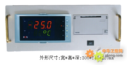

ºçÈóÍÆ³öµ¥»ØÂ·Ì¨Ê½´òÓ¡¿ØÖÆÒÇ£¬NHR-5910ϵÁе¥»ØÂ·Ì¨Ê½´òÓ¡¿ØÖÆÒDzÉÓÃÏȽøµÄ΢´¦ÀíÆ÷½øÐÐÖÇÄÜ¿ØÖÆ£¬¼¯´òÓ¡¡¢¿ØÖƼ°²âÁ¿ÏÔʾÓÚÒ»Ì壬±¾»ú°üº¬µ¥Â·²âÁ¿ÏÔʾ¿ØÖÆÒǵÄÈ«²¿¹¦ÄÜ£¬Ôö¼ÓÁËÏÖ³¡´òÓ¡¼Ç¼¹¦ÄÜ£¬¿ÉÒÔ×Ô¶¯¶¨Ê±´òÓ¡»òÊÖ¶¯¼´Ê±´òÓ¡µ±Ç°²âÁ¿Öµ¡£
    ¡ïµ¥Â·ÊäÈ룬˫ÆÁLEDÊýÂëÏÔʾ
    ¡ï¾ß±¸36ÖÖÐźÅÊäÈ빦ÄÜ£¬¿ÉÈÎÒâÑ¡ÔñÊäÈëÐźÅÀàÐÍ£»0.2£¥¼¶²âÁ¿¾«¶È
    ¡ïÈȵç×è\ÈȵçżÐźŷֱæÂÊ¿ÉÇл»£º1¡æ»ò0.1¡æ
    ¡ï¾ß±¸“ÉÏÏÂÏÞ±¨¾¯”¡¢“ÑÓ³Ù±¨¾¯”¡¢“¶ÏÏß±¨¾¯”¡¢“ÉÁ˸±¨¾¯”µÈ±¨¾¯¹¦ÄÜ£¬´øLED±¨¾¯µÆÖ¸Ê¾
    ¡ï¾ßÓеçѹ¡¢µçÁ÷±äËÍÊä³öÐźſÉÑ¡
    ¡ïÒDZí¿É´øRS232C´òÓ¡¹¦ÄÜ£¬¾ßÓÐÊÖ¶¯´òÓ¡¡¢¶¨Ê±´òÓ¡¡¢±¨¾¯´òÓ¡µÈ¹¦ÄÜ
    ¡ï´øDC24VÀ¡µçÊä³ö£¬ÎªÏÖ³¡±äËÍÆ÷Åäµç
    ¡ïÊäÈë¡¢Êä³ö¡¢µçÔ´¡¢Í¨Ñ¶Ï໥֮¼ä²ÉÓùâµç¸ôÀë¼¼Êõ
    ¡ï²ÎÊýÉ趨ÃÜÂëËø¶¨¡¢²ÎÊýÉèÖöϵçÓÀ¾Ã±£´æ£¬¾ß±¸²ÎÊý»Ö¸´ÏµÍ³Ô­Ê¼ÉèÖù¦ÄÜ¡£
