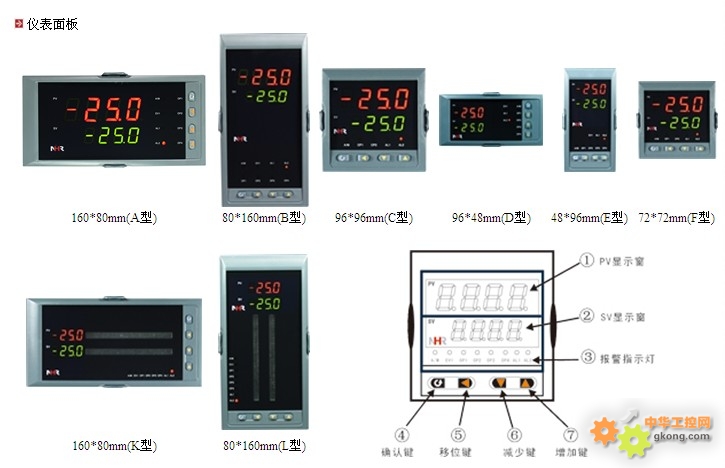

ºçÈóÍÆ³öÊÖ¶¯²Ù×÷Æ÷£¬NHR-5500ϵÁÐÊÖ¶¯²Ù×÷Æ÷ÊʺÏ×÷ΪDCSϵͳ»ØÂ·µ÷½Ú¿ØÖÆÊä³öºÍÖÇÄܵ÷½ÚÆ÷¿ØÖÆÊä³öµÄ±¸ÓòÙ×÷Æ÷ʹÓ㬿ÉͬʱÊäÈëºÍÏÔʾ¸ø¶¨Ðźźͷ´À¡Ðźţ¬¿ÉÓë¸÷Àà´«¸ÐÆ÷¡¢±äËÍÆ÷ÅäºÏʹÓã¬ÊµÏÖ¶Ôζȡ¢Ñ¹Á¦¡¢ÒºÎ»¡¢ÈÝÁ¿¡¢ËٶȵÈÎïÀíÁ¿µÄ²âÁ¿ÏÔʾ£¬²¢ÅäºÏ¸÷ÖÖÖ´ÐÐÆ÷¶Ôµç´Å·§¡¢µç¶¯µ÷½Ú·§¡¢±äƵÆ÷µÈÉ豸½øÐпØÖÆ¡¢±¨¾¯¿ØÖÆ¡¢Êý¾Ý²É¼¯µÈ¹¦ÄÜ¡£
 ¡ïË«ÆÁLEDÊýÂëÏÔʾ£¬PVÏÔʾÍâ¸ø¶¨Öµ£¬SVÏÔʾ·§Î»·´À¡Öµ£¬Íâ¸ø¶¨Öµ¡¢·§Î»·´À¡Öµ¿ÉÒÔÑ¡Ôñ°Ù·Ö±È¹âÖùÄ£Äâָʾ(0¡«100£¥)¡£
    ¡ï¾ß±¸36ÖÖÐźÅÊäÈ빦ÄÜ£¬¿ÉÈÎÒâÑ¡ÔñÊäÈëÐźÅÀàÐÍ£»0.2£¥¼¶²âÁ¿¾«¶È¡£
    ¡ï¾ß±¸“ÉÏÏÂÏÞ±¨¾¯”¡¢“ÉÁ˸±¨¾¯”¡¢“ÊÖ¶¯×´Ì¬±¨¾¯”µÈ±¨¾¯¹¦ÄÜ¡£´øLED±¨¾¯µÆÖ¸Ê¾¡£
    ¡ï¿É´îÅä¸÷ÖÖµ÷½Ú·§Ê¹Óã¬Ò»µ«µ÷½Ú·§Ê§Ð§£¬¿ÉÓɱ¾²úÆ·ÊÖ¶¯¿ØÖƲÙ×÷£¬²¢¿ÉÈ¡´úËÅ·þ·Å´óÆ÷Ö±½ÓÇý¶¯·§ÃÅ¡£
    ¡ï¿É´øÒ»Â·Ä£ÄâÁ¿¿ØÖÆÊä³ö»òÒ»×鿪¹ØÁ¿¿ØÖÆÊä³ö(¼ÌµçÆ÷Õýת¡¢·´×ª¿ØÖÆ)¼°Ò»Â·Ä£ÄâÁ¿±äËÍÊä³ö¡£
    ¡ï¿ÉʵÏÖÊÖ/×Ô¶¯ÎÞÈÅÇл»¹¦ÄÜ£¬ÊÖ¶¯Çл»µ½×Ô¶¯Ê±£¬²ÉÓñƽüËã·¨£¬²¢´øÇл»ÏÞ·ù¹¦ÄÜ¡£
    ¡ïÖ§³ÖRS485¡¢RS232´®Ðнӿڣ¬²ÉÓñê×¼MODBUS RTUͨѶЭÒé¡£
    ¡ïÒDZí¿É´øRS232C´òÓ¡¹¦ÄÜ£¬¾ßÓÐÊÖ¶¯´òÓ¡¡¢¶¨Ê±´òÓ¡¡¢±¨¾¯´òÓ¡µÈ¹¦ÄÜ¡£
    ¡ï´øDC24VÀ¡µçÊä³ö£¬ÎªÏÖ³¡±äËÍÆ÷Åäµç¡£
    ¡ïÊäÈë¡¢Êä³ö¡¢µçÔ´¡¢Í¨Ñ¶Ï໥֮¼ä²ÉÓùâµç¸ôÀë¼¼Êõ¡£
    ¡ï¾ß±¸¶àÖÖÍâÐγߴ缰Ñùʽ¹©Óû§Ñ¡Ôñ¡£
    ¡ï²ÎÊýÉ趨ÃÜÂëËø¶¨¡¢²ÎÊýÉèÖöϵçÓÀ¾Ã±£´æ£¬¾ß±¸²ÎÊý»Ö¸´ÏµÍ³Ô­Ê¼ÉèÖù¦ÄÜ¡£
