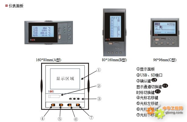

ºçÈóÍÆ³öÒº¾§ÃÔÄãÎÞÖ½¼Ç¼ÒÇ£¬ NHR-7100/7100RϵÁÐÒº¾§ººÏÔ¿ØÖÆÒÇ/ÎÞÖ½¼Ç¼ÒÇÊÇÒ»ÖÖÖÇÄÜ»¯µÄ¶à¹¦Äܶþ´ÎÒÇ±í£¬ÊÊÓÃÓÚ¶Ô¸÷ÖÖ¹ý³Ì²ÎÁ¿½øÐмà²â¡¢¿ØÖÆ¡¢¼Ç¼ÓëÔ¶´«¡£
       4·ÍòÄÜÐźÅÊäÈë,¿ÉÊäÈëÖ±Á÷µçÁ÷¡¢Ö±Á÷µçѹ¡¢ºÁ·ü¡¢Èȵç×è¡¢ÈȵçżµÈÐźţ»0.2¼¶²âÁ¿¾«¶È¡£
    ¾ßÓÐÄ£ÄâÁ¿±äËÍÊä³öÓë¼ÌµçÆ÷½ÓµãÊä³ö¿ÉÑ¡¡£
    Ö§³ÖRS485¡¢RS232´®Ðнӿڣ¬²ÉÓñê×¼MODBUS RTUͨѶЭÒé¡£
    Ö§³ÖRS232C´òÓ¡¹¦ÄÜ£¬¾ßÓÐÊÖ¶¯´òÓ¡¡¢¶¨Ê±´òÓ¡¹¦ÄÜ¡£
    ´øDC24VÀ¡µçÊä³ö£¬ÎªÏÖ³¡±äËÍÆ÷Åäµç¡£
    ´øUSBÊý¾Ýת´æ¹¦ÄܺÍSD¿¨À©Õ¹¹¦ÄÜ¡£
    ÊäÈë¡¢Êä³ö¡¢µçÔ´¡¢Í¨Ñ¶Ï໥֮¼ä²ÉÓùâµç¸ôÀë¼¼Êõ¡£
