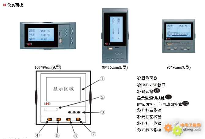

ºçÈóÍÆ³öÒº¾§PIDµ÷½ÚÆ÷£¬NHR-7300/7300RϵÁÐÒº¾§PIDµ÷½ÚÆ÷/µ÷½Ú¼Ç¼ÒDzÉÓÃÕæÕýµÄÈ˹¤ÖÇÄÜËãʽ£¬ÒDZíÆô¶¯×ÔÕû¶¨¹¦ÄÜ£¬¿ÉÒÔ¸ù¾Ý±»¿Ø¶ÔÏóµÄÌØÐÔ£¬×Ô¶¯Ñ°ÕÒ×îÓŲÎÊýÒÔ´ïµ½ºÜºÃµÄ¿ØÖÆÐ§¹û£¬ÎÞÐèÈ˹¤Õû¶¨²ÎÊý¡£¿ØÎ¾«¶È»ù±¾´ï±0.1¡æ£¬ÎÞ³¬µ÷¡¢Ç·µ÷£¬´ï¹ú¼ÊÏȽøË®Æ½¡£ÊÊÓÃÓÚÐèÒª½øÐи߾«¶È¿ØÖÆÏµÍ³£¬¿É¶Ôζȡ¢Ñ¹Á¦¡¢Á÷Á¿¡¢ÒºÎ»¡¢ËٶȵȲâÁ¿ÐźŽøÐÐÊý×ÖÁ¿ÏÔʾ¿ØÖÆ£»¿É´øÍâ¸ø¶¨£¨»ò·§Î»£©¿ØÖÆ£¬¿ÉÈ¡´úËÅ·þ·Å´óÆ÷Ö±½ÓÇý¶¯Ö´Ðлú¹¹£»¿É½øÐбà³Ì¿ØÖÆ£¬¸ù¾ÝÉú²ú¹ý³ÌµÄÒªÇ󣬰´ÕÕÒ»¶¨µÄ³ÌÐòÇúÏß½øÐпØÖÆ£¬×î¶à¿É·Ö61¶ÎÇúÏß¶Ô¿ØÖƶÔÏó½øÐмà²â¡¢¿ØÖÆ¡¢¼Ç¼ÓëÔ¶´«¡£ÍòÄÜÐźÅÊäÈ룬¿ÉÊäÈëÖ±Á÷µçÁ÷¡¢Ö±Á÷µçѹ¡¢ºÁ·ü¡¢Èȵç×è¡¢ÈȵçżµÈÐźţ»0.2¼¶²âÁ¿¾«¶È¡£
¿ÉÑ¡Ôñ¶¨µã¿ØÖÆ¡¢Íâ¸ø¶¨¿ØÖÆ¡¢·§Î»·´À¡¿ØÖÆ¡¢¶à¶ÎÇúÏß¿ØÖƵȷ½Ê½¡£
¾ßÓеçѹ¡¢µçÁ÷¡¢SSRÇý¶¯¡¢µ¥/ÈýÏà¿É¿Ø¹è¹ýÁã´¥·¢¡¢¼ÌµçÆ÷Õý·´×ªµÈ¿ØÖÆÊä³ö·½Ê½¿ÉÑ¡¡£
´øPID²ÎÊý×ÔÕû¶¨¹¦ÄÜ£¬¿ØÖÆÊä³öÊÖ¶¯/×Ô¶¯ÎÞÈŶ¯Çл»¹¦ÄÜ£¬¿ØÖÆ×¼È·ÇÒÎÞ³¬µ÷¡£
Ö§³ÖRS485¡¢RS232´®Ðнӿڣ¬²ÉÓñê×¼MODBUS RTUͨѶЭÒé¡£
Ö§³ÖRS232C´òÓ¡¹¦ÄÜ£¬¾ßÓÐÊÖ¶¯´òÓ¡¡¢¶¨Ê±´òÓ¡¹¦ÄÜ¡£
´øDC24VÀ¡µçÊä³ö£¬ÎªÏÖ³¡±äËÍÆ÷Åäµç¡£
´øUSBÊý¾Ýת´æ¹¦ÄܺÍSD¿¨À©Õ¹¹¦ÄÜ¡£
ÊäÈë¡¢Êä³ö¡¢µçÔ´¡¢Í¨Ñ¶Ï໥֮¼ä²ÉÓùâµç¸ôÀë¼¼Êõ¡£
