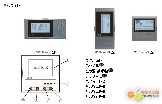

ºçÈóÍÆ³ö£¨ÅäÌ×ÐÍ£©ÎÞÖ½¼Ç¼ÒÇNHR-6100RϵÁÐÎÞÖ½¼Ç¼ÒÇ(ÅäÌ×ÐÍ)¼¯ÏÔʾ¡¢¿ØÖÆ¡¢¼Ç¼¡¢Ô¶´«µÈ¶àÖÖ¹¦ÄÜÓÚÒ»Éí£¬¿ÉÒԲɼ¯¡¢±£´æ¡¢·ÖÎö¸÷ÖÖ¹¤Òµ¹ý³ÌÖеÄÖØÒªÊý¾Ý£¬Ö÷ÒªÓ¦ÓÃÔÚÒ±½ð¡¢Ê¯ÓÍ¡¢»¯¹¤¡¢½¨²Ä¡¢ÔìÖ½¡¢Ê³Æ·¡¢ÖÆÒ©µÈ¸÷ÖÖ¹¤ÒµÏÖ³¡¡£
    ¡ï3·ÍòÄÜÐźÅÊäÈë,¿ÉÊäÈëÖ±Á÷µçÁ÷¡¢Ö±Á÷µçѹ¡¢ºÁ·ü¡¢Èȵç×è¡¢ÈȵçżµÈÐźţ»0.2£¥¼¶²âÁ¿¾«¶È
    ¡ï¾ßÓÐÄ£ÄâÁ¿±äËÍÊä³öÓë¼ÌµçÆ÷½ÓµãÊä³ö¿ÉÑ¡
    ¡ïÖ§³ÖRS485¡¢RS232´®Ðнӿڣ¬²ÉÓñê×¼MODBUS RTUͨѶЭÒé
    ¡ïÖ§³ÖRS232C´òÓ¡¹¦ÄÜ£¬¾ßÓÐÊÖ¶¯´òÓ¡¡¢¶¨Ê±´òÓ¡¹¦ÄÜ
    ¡ï´øDC24VÀ¡µçÊä³ö£¬ÎªÏÖ³¡±äËÍÆ÷Åäµç
    ¡ïÊäÈë¡¢Êä³ö¡¢µçÔ´¡¢Í¨Ñ¶Ï໥֮¼ä²ÉÓùâµç¸ôÀë¼¼Êõ¡£
