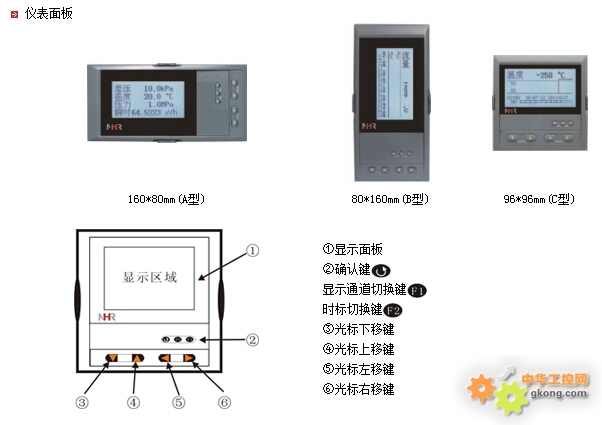

ºçÈóÍÆ³öÒº¾§Á÷Á¿»ýËã¼Ç¼ÒÇ(ÅäÌ×ÐÍ)£¬ NHR-6600RϵÁÐÒº¾§Á÷Á¿»ýËã¼Ç¼ÒÇ(ÅäÌ×ÐÍ)£¬Éè¼ÆÉϲÉÓøßÐÔÄÜARM΢´¦ÀíÆ÷ºÍ24λ¸ßËÙA/D£¬3.5Ó¢´ç128*64¸ß·Ö±æÂʵãÕóʽ°×µ×ºÚ×ÖÒº¾§ÏÔʾÆ÷£¬¶ÔÏÖ³¡Î¶ȡ¢Ñ¹Á¦¡¢Á÷Á¿µÈ¸÷ÖÖÐźŽøÐвɼ¯¡¢ÏÔʾ¡¢¿ØÖÆ¡¢Ô¶´«¡¢Í¨Ñ¶¡¢´òÓ¡µÈ´¦Àí£¬¹¹³ÉÊý×ֲɼ¯ÏµÍ³¼°¿ØÖÆÏµÍ³¡£
    Á÷Á¿(ÈÈÄÜ)»ýËã¼Ç¼ÒÇÊʺÏÓÚ¶ÔÆøÌå¡¢ÒºÌåºÍÕôÆûµÈ½éÖʵÄÁ÷Á¿½øÐйý³Ì¼à²â£»ÈÈ(Àä)Á¿»ýËã¼Ç¼ÒÇÊÊÓÃÓÚˮůµÈ¹©ÈÈϵͳ¼°¿Õµ÷¼ÆÁ¿ÈȽ»»»ÏµÍ³£¬¶Ô´«ÈÈ¡¢´«ÖÊʵÏÖÔÚÏß¼ÆÁ¿£¬´Ó¶øÎªÆóÒµÄÜÔ´¹ÜÀí¡¢ÄÜÔ´ÏûºÄ¼ÆÁ¿¡¢¼¼Êõ¾­¼ÃÌṩÒÀ¾Ý¡£
    ¡ïÍòÄÜÐźÅÊäÈ룬¿ÉÊäÈëÖ±Á÷µçÁ÷¡¢Ö±Á÷µçѹ¡¢ºÁ·ü¡¢Èȵç×è¡¢Èȵçż¡¢ÆµÂʵÈÐźţ»0.2¼¶²âÁ¿¾«¶È¡£
    ¡ïÄÚÖöàÖÖÁ÷Á¿»ýË㹫ʽ£¬¿ÉÅäÎн֡¢¿×°å¡¢Åç×ì¡¢µç´ÅÒÔ¼°V×¶µÈ¶àÖÖÁ÷Á¿¼ÆÊ¹Óá£
    ¡ï¾ßÓÐóÒ×½áË㹦ÄÜ£¬¿ÉÉèÖÃСÁ÷Á¿²¹×㡢ͣµç²¹×ã¡¢ÒÔ¼°Á÷Á¿¸¶·Ñ¹¦ÄÜ£¬½â¾ö¹©ÐèË«·½Ã³Ò×½áËã¾À·×¡£
    ¡ï¾ßÓÐÐźŶÏÏß²¹³¥¹¦ÄÜ£¬½â¾öÏÖ³¡Î¶ȴ«¸ÐÆ÷¡¢Ñ¹Á¦´«¸ÐÆ÷·¢Éú¹ÊÕÏÔì³ÉµÄÁ÷Á¿È±Ê§¡£
    ¡ï¾ßÓÐÀÛ»ýÁ÷Á¿Äê¡¢Ô¡¢ÈÕ±¨±í¹¦ÄÜ£»Í£µç\Éϵç¼Ç¼¹¦ÄÜ¡¢×ܵôµçʱ¼äºÍ×ܵôµç´ÎÊý¼Ç¼¹¦ÄÜ£¬·ÀÖ¹Óû§Í£µçÇÔÆû¡£
    ¡ï¾ßÓжϵ籣»¤¹¦ÄÜ£¬FLASH´æ´¢Æ÷±£´æÉèÖòÎÊýºÍÀúÊ·Êý¾Ý£¬¶ÏµçºóÊý¾ÝÓÀ¾Ã±£´æ¡£²ÉÓÃÓ²¼þʱÖÓ£¬µôµçºóÒ²ÄÜ׼ȷÔËÐС£
    ¡ï¿É¶Ô²âÁ¿½éÖʽøÐж¨Á¿¿ØÖÆ£¬´øÊÖ/×Ô¶¯Æô¶¯¡¢Í£Ö¹¡¢ÇåÁ㹦ÄÜ¡£
    ¡ïÖ§³ÖRS485¡¢RS232´®Ðнӿڣ¬²ÉÓñê×¼MODBUS RTUͨѶЭÒé¡£
    ¡ïÖ§³ÖRS232C´òÓ¡¹¦ÄÜ£¬¾ßÓÐÊÖ¶¯´òÓ¡¡¢¶¨Ê±´òÓ¡¹¦ÄÜ¡£
    ¡ï´øDC24VÀ¡µçÊä³ö£¬ÎªÏÖ³¡±äËÍÆ÷Åäµç¡£
