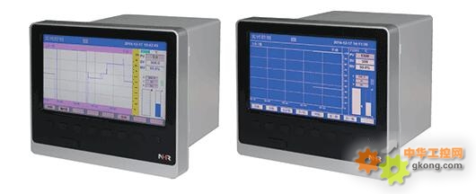

ºçÈóÍÆ³ö²ÊÉ«/À¶ÆÁµ÷½ÚÎÞÖ½¼Ç¼ÒÇ, NHR-8300/8300BϵÁвÊÉ«/À¶ÆÁµ÷½ÚÎÞÖ½¼Ç¼ÒDzÉÓÃÕæÕýµÄÈ˹¤ÖÇÄÜËãʽ£¬ÒDZíÆô¶¯×ÔÕû¶¨¹¦ÄÜ£¬¿ÉÒÔ¸ù¾Ý±»¿Ø¶ÔÏóµÄÌØÐÔ£¬×Ô¶¯Ñ°ÕÒ×îÓŲÎÊýÒÔ´ïµ½ºÜºÃµÄ¿ØÖÆÐ§¹û£¬ÎÞÐèÈ˹¤Õû¶¨²ÎÊý¡£¿ØÎ¾«¶È»ù±¾´ï±0.1¡æ£¬ÎÞ³¬µ÷¡¢Ç·µ÷£¬´ï¹ú¼ÊÏȽøË®Æ½¡£24·ÍòÄÜÊäÈ루¿É×é̬ѡÔñÊäÈ룺±ê×¼µçѹ¡¢±ê×¼µçÁ÷¡¢Èȵçż¡¢Èȵç×è¡¢ºÁ·üµÈ£©ÆäÖпɴø8·¿ØÖÆÊäÈë¡£¿É´ø8·¿ØÖÆÊä³ö»ò12·±äËÍÊä³ö»ò18·±¨¾¯Êä³ö£¬RS232/485ͨѶ½Ó¿Ú£¬ÒÔÌ«Íø½Ó¿Ú£¬Î¢ÐÍ´òÓ¡»ú½Ó¿ÚºÍUSB½Ó¿Ú£¬SD¿¨²å×ù£»¿ÉÌṩ´«¸ÐÆ÷Åäµç£»¾ßÓÐÇ¿´óµÄÏÔʾ¹¦ÄÜ£¬ÊµÊ±ÇúÏßÏÔʾ£¬ÀúÊ·ÇúÏß×·Ò䣬°ôͼÏÔʾ£¬±¨¾¯×´Ì¬ÏÔʾ¡£
¹¦ÄÜÌØµã
¡ï7Ó¢´ç800*480µãÕó¿íÆÁTFT¸ßÁÁ¶È²ÊɫͼÐλòÀ¶µ×°××ÖÒº¾§ÏÔʾ£¬LED±³¹â¡¢»­ÃæÇåÎú¡¢¿íÊӽǡ£
¡ïÈ«ÖÐÎÄÈË»ú½çÃæ£¬²Ù×÷ʹÓü«Æä¼òµ¥£¬×é̬¼ò±ã¿É¿¿£¬Èí¼þÃÜÂëËø±£Ö¤×é̬°²È«¡£
¡ï²ÉÓøßËÙ¡¢¸ßÐÔÄÜ32λARM΢´¦ÀíÆ÷£¬ÄÚÖÃǶÈëʽ²Ù×÷ϵͳ£¬»­ÃæÇл»ÏìӦʱ¼ä≤0.3S£¬ÊµÊ±¼ì²â¡¢ÏÔʾ¡¢¼Ç¼¡¢±¨¾¯£»Ìṩ¶þ¡¢ËÄ¡¢Áù¡¢Ê®¶þ¡¢Ê®Áù¡¢¶þÊ®ËÄ·6ÖÖÊýÏÔ»­Ã湩Óû§Ñ¡Ôñ¡£
¡ïÈ«¸ôÀëÍòÄÜÊäÈ룬ÿ¸öͨµÀÐźÅÇл»ÎÞÐèÌøÏߣ¬¿Éͨ¹ýÈí¼þ×é̬¸ü¸ÄÐźÅÀàÐÍ¡£
¡ï´øÍâ¸ø¶¨»ò·§Î»¿ØÖƹ¦ÄÜ£¬¿ÉÅäºÏ¸÷ÖÖÖ´ÐÐÆ÷¶Ôµç¼ÓÈÈÉ豸ºÍµç´Å¡¢µç¶¯·§½øÐÐPIDµ÷½Ú¿ØÖÆ¡¢±¨¾¯¿ØÖƺÍÊý¾Ý²É¼¯¡£
¡ïÈ«ÐÂT6ÊäÈë·¨£¬Ö§³Öºº×ÖÆ´ÒôÊäÈ룬Êý×Ö¡¢Ó¢ÎÄ¡¢ÌØÊâ·ûºÅµÈÑ¡ÔñÊäÈë¡£
¡ïÈí¼þ¹¦ÄÜÇ¿´ó£¬ÉèÖ÷½Ê½¶à±ä£¬¿ÉʵÏÖË«³åÁ¿¿ØÖÆ¡£
¡ïÍâ½Ó΢ÐÍ´òÓ¡»ú£¬¿ÉÊÖ¶¯´òÓ¡Êý¾Ý¡¢ÇúÏߣ¬×Ô¶¯¶¨Ê±´òÓ¡Êý¾Ý£¬Âú×ãÓû§ÏÖ³¡´òÓ¡µÄÐèÒª¡£
¡ï±ê×¼´®ÐÐͨѶ½Ó¿Ú£¬Ö§³ÖModBus-RTUͨѶЭÒé¡£
¡ï10M  Ethernet ±ê×¼RJ45½Ó¿Ú£¬Ö§³ÖModBus-TCPͨѶЭÒé¡£
¡ïÅ䱸±ê×¼USB2.0½Ó¿Ú£¬UÅÌÖ§³ÖFAT¡¢FAT32¸ñʽ£¬ÀúÊ·Êý¾Ýת´æ¿ì½Ý·½±ã£¬×î´ó¿ÉÖ§³Ö8GÈÝÁ¿¡£
¡ïÖ§³ÖSD¿¨À©Õ¹¹¦ÄÜ£¬SD¿¨Ö§³ÖFAT¡¢FAT32¸ñʽ£¬ÑÓ³¤Êý¾Ý¼Ç¼ʱ¼ä£¬×î´ó¿ÉÖ§³Ö8GÈÝÁ¿¡£
¡ïÓôóÈÝÁ¿FLASHÉÁ´æÐ¾Æ¬±£´æÉèÖòÎÊýºÍÀúÊ·Êý¾Ý£¬¶ÏµçºóÊý¾Ý¿ÉÓÀ¾Ã±£´æ¡£
¡ïÈ«ÂÁÃÜ·âÍâ¿Ç£¬±£Ö¤ÒDZíÔÚ¶ñÁÓ»·¾³ÖÐÕý³£¹¤×÷¡£

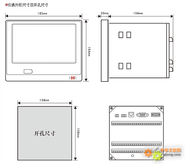

ÒDZíÑ¡ÐÍ
