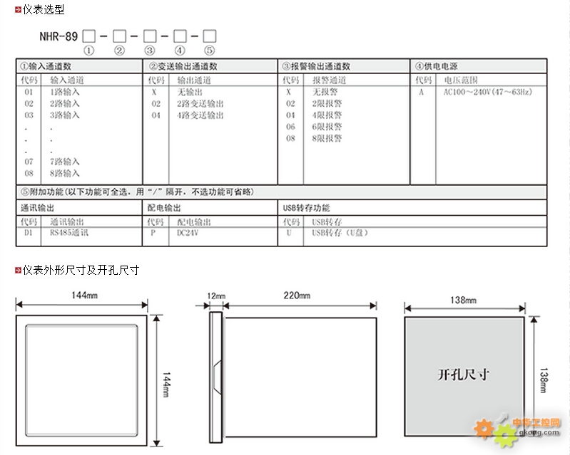

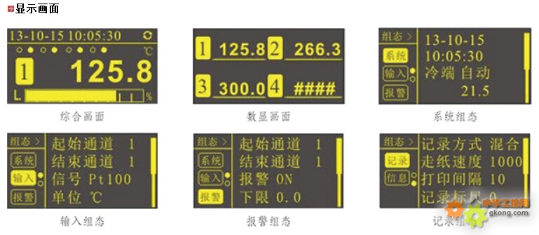

ºçÈóÍÆ³öÒº¾§ÓÐÖ½¼Ç¼ÒÇ£¬¿ÉÅäÖÃ8·±¨¾¯£¬¿ÉÌṩ´«¸ÐÆ÷Åäµç£»²ÉÓø߾«¶ÈÈÈÃô´òÓ¡»ú£¬ÊµÏָ߾«¶ÈÊý¾Ý¡¢ÇúÏß»ò»ìºÏ´òÓ¡£»¾ßÓиßÇåÎú¿íÊÓ½ÇÒº¾§ÏÔʾ¹¦ÄÜ£¬ÌṩʵʱÊý¾Ýµ¥ÆÁ¡¢¶àÆÁ¡¢°ôͼµÈÏÔʾ£¬Ìṩ±¨¾¯×´Ì¬ÏÔʾ£»ÈËÐÔ»¯µÄÍâ¹ÛÉè¼Æ¡¢ÍêÃÀµÄ¹¦ÄÜÌåÏÖ¡¢¿É¿¿µÄÓ²¼þÆ·ÖÊ¡¢¾«Õ¿µÄÖÆÔ칤ÒÕ£¬Ê¹±¾²úÆ·¾ßÓÐÍêÃÀµÄÐԼ۱ȡ£
     NHR-8900ϵÁÐÒº¾§ÓÐÖ½¼Ç¼ÒǼ¯ÐźŴ¦Àí¡¢ÏÔʾ¡¢´òÓ¡¡¢±¨¾¯µÈ¶à¹¦ÄÜÓÚÒ»Ì壬ÊDzɼ¯¡¢·ÖÎöºÍ±£´æ¹¤Òµ¹ý³ÌÖØÒªÊý¾ÝµÄºÃ°ïÊÖ¡£±¾²úÆ·Ö÷ÒªÓ¦ÓÃÓÚʳƷ¡¢ÖÆÒ©¡¢Ïû¶¾¡¢Ò±½ð¡¢Ê¯ÓÍ¡¢»¯¹¤¡¢½¨²Ä¡¢ÔìÖ½¡¢ÈÈ´¦Àí¡¢Ë®´¦ÀíµÈ¸÷ÖÖ¹¤ÒµÏÖ³¡¡£
Ö÷Òª¼¼ÊõÖ¸±ê
    1.ÐźÅÀàÐÍ£º¡¡
       ±ê×¼µçѹÐźţº0¡«20mV¡¢0¡«50mV¡¢0¡«100mV¡¢0¡«5V¡¢1¡«5V¡¢0¡«10V¡¢√1¡«5V£»
       ±ê×¼µçÁ÷Ðźţº0¡«10mA ¡¢4¡«20 mA ¡¢√4¡«20mA£»¡¡
       ÈȵçżÐźţºB¡¢S¡¢K¡¢E¡¢T¡¢J¡¢R¡¢N£»¡¡
       Èȵç×èÐźţºPt100¡¢Cu50¡¢Cu100£»
    2.¾«¶È£º±0.2£¥FS
    3.²ÉÑùÖÜÆÚ£º1Ãë
    4.ÏÔʾҺ¾§£º2.7Ó¢´ç128×64¸ßÁÁ¶ÈOLEDÒº¾§ÆÁ
    5.±äËÍÊä³ö£º4¡«20mA
    6.¼ÌµçÆ÷£º8·¼ÌµçÆ÷³£¿ª´¥µãÊä³ö£¬´¥µãÈÝÁ¿5A£¯250VAC£¨×èÐÔ¸ºÔØ£©
    7.Åäµç¹æ¸ñ£º24V DC±10%£¬60mA
    8.ͨѶ½Ó¿Ú£ºRS485½Ó¿Ú£¬Ö§³ÖModBus-RTUͨѶЭÒé
    9.Å䱸±ê×¼µÄUSB2.0½Ó¿Ú£¬UÅÌÖ§³ÖFAT¡¢FAT32¸ñʽ£¬ÀúÊ·Êý¾Ýת´æ¿ì½Ý·½±ã£¬×î´ó¿ÉÖ§³Ö8GÈÝÁ¿
    10.¿´ÃŹ·£º¶ÀÁ¢Ó²¼þ¿´ÃŹ·Ð¾Æ¬£¬±£Ö¤Ö÷»ú°²È«¿É¿¿ÔËÐÐ
    11.ʵʱʱÖÓ£º¶ÀÁ¢Ó²¼þʱÖÓоƬ£¬ï®µç³Ø¹©µç£¬µôµç²»¶ªÊ§
    12.¼Ç¼ֽ£ºÕÛµþʽ£¬ÓÐЧ¼Ç¼·ùÃæ104mm
    13.µôµç±£»¤£ºµôµçÊý¾ÝÓÀ²»¶ªÊ§
    14.µçÔ´¹æ¸ñ£º100¡«240VAC£¬ÆµÂÊ£º47¡«63Hz£»×î´ó¹¦ºÄ£¼40W
    15.¹¤×÷Ìõ¼þ£º»·¾³Î¶ȣº0¡«50¡æ£»Ïà¶Ôʪ¶È£º0¡«85£¥RH£¨Î޽ᶣ©
