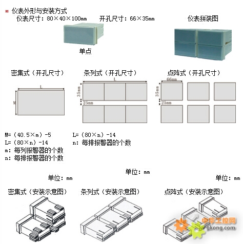

ºçÈóÍÆ³öµ¥¡¢Ë«µãÉÁ¹â±¨¾¯Æ÷£¬NHR-5821ϵÁе¥µãÉÁ¹â±¨¾¯Æ÷ÊDzÉÓÃCOMS¼¯³Éµç·¼¼ÊõÉè¼ÆµÄ±¨¾¯Æ÷£¬¿ÉÅäºÏ¸÷ÖÖ¼ì²âÒDZí¼àÊÓÏÖ³¡µÄ±ä»¯Çé¿ö¡£µ±¼ì²âµ½±¨¾¯ÐźÅʱ£¬±¨¾¯Æ÷±¨¾¯£¬ÒÔÒýÆð²Ù×÷ÈËÔ±µÄ×¢Ò⣬¼°Ê±Åųý¹ÊÕÏ£¬È·±£Éú²ú¹ý³ÌµÄ°²È«
    ¡ï¿¨Èëʽ°²×°£¬¿ÉÒÔ·½±ãÆ´×°³É¸÷ÖÖÐÎʽ×é³É±¨¾¯ÏµÍ³¡£
    ¡ï°ëµ¼ÌåÆ½Ãæ·¢¹âÆ÷¼þ£¬ÁÁ¶È¸ß¡¢É«ÈáºÍ¡¢¹¦ºÄµÍ£¬²¢ÁªÇý¶¯£¬¹¤×÷ÊÙÃü³¤¡£
    ¡ï±¨¾¯Æ÷ÄÚÖ÷äÃùÆ÷£¬²¢Ìṩ±¨¾¯µçƽÓë¼ÌµçÆ÷½ÓµãÐźÅÊä³ö£¬·½±ãÍâ½ÓÍⲿ±¨¾¯É豸¡£
    ¡ïCOMS¼¯³Éµç·£¬Õû»ú¿¹¸ÉÈÅÄÜÁ¦¼«Ç¿¡£
    ¡ïŷʽÁ¬½Ó¶Ë×Ó£¬±ãÓÚά»¤ºÍ²Ù×÷¡£
