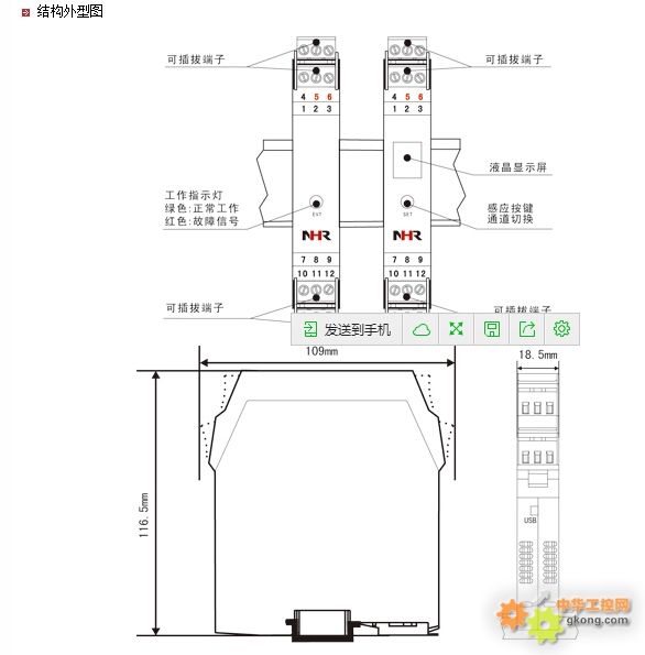

°²×°·½Ê½ 35mmDINµ¼¹ì°²×°
°²×°³ß´ç 18.5*109*116.5mm (¿í*¸ß*Éî)
