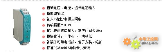

²úÆ·Ãû³Æ£º ºçÈóÍÆ³öÖÇÄܸßËÙ¸ôÀëÆ÷
ÐÍ ºÅ£º NHR-M38
ºçÈóÍÆ³öÖÇÄܸßËÙ¸ôÀëÆ÷£¬½«¹¤ÒµÏÖ³¡µÄÖ±Á÷µçѹ¡¢µçÁ÷»òÔ¶´«µç×èÐźÅת»»³ÉËùÐèÐźţ¬¾­¸ôÀë´«Êäµ½¿ØÖÆÊÒ£¬ÓÐЧÌá¸ß¹¤ÒµÉú²ú¹ý³Ì×Ô¶¯¿ØÖÆÏµÍ³µÄ¿¹¸ÉÈÅÄÜÁ¦¡£
¼¼Êõ²ÎÊý
ÊäÈë
ÊäÈëÐźŠֱÁ÷µçѹ¡¢µçÁ÷¡¢Ô¶´«µç×è
ÊäÈë×迹 µçÁ÷×迹≤100Ω£¬µçѹ×迹≥250KΩ
Êä³ö
Êä³öÐźŠģÄâÁ¿Êä³ö
Êä³ö¸ºÔØ µçÁ÷ÐÍRL≤550Ω£¬µçѹÐÍRL≥6KΩ(ÐèÒª¸ü¸ß¸ºÔØÄÜÁ¦Ê±£¬ÇëÒª¶©»õʱ˵Ã÷£©
µçÔ´
¹©µçµçѹ AC100¡«265V(50/60HZ) £»DC20¡«29V
¹¦ºÄ ≤2W
ÆäËü²ÎÊý
¸ôÀëÇ¿¶È 2500V£¬a.c£»1min£¨ÊäÈë/Êä³ö/µçÔ´Ö®¼ä£©
¹¤×÷ÎÂ¶È -10¡«50¡æ
Ïà¶Ôʪ¶È 10%-90%RH
ÎÂ¶ÈÆ¯ÒÆ 50ppm/¡æ
°²×°³ß´ç 18.5*109*116.5mm (¿í*¸ß*Éî)
°²×°·½Ê½ 35mmDINµ¼¹ì°²×°
ת»»¾«¶È 0.1%FS±1×Ö
ÏìӦʱ¼ä ≤10ms
ÖØÁ¿ Ô¼140¿Ë

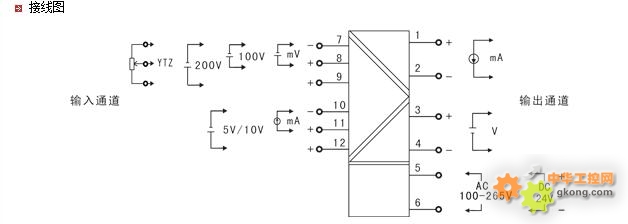

ÒDZíÑ¡ÐÍ
¡¡ ¡¡ 7 ¡¡ 8   9
ÖÇÄܸßËÙ¸ôÀëÆ÷                                                                                              NHR-M38 - ¡õ - ¡õ - ¡õ
λ ¹æ¸ñ ×¢ÊÍ ¡¡
¡õ
¡õ
A
D
7 <ÊäÈë>(´ÓÁбíÖÐÑ¡Ôñ´úÂë)
´úÂë ÀàÐÍ
20 0-20mV
22 0-100mV
25 0-20mA
26 0-10mA
27 4-20mA
28 0-5V
31 0-10V
36 -10-10V
37 -75-75mV
38 -100-100V
39 -200-200V
40 0-100V
41 0-200V
42 0-1KΩÔ¶´«µç×è
8 <Êä³öÀàÐÍ>£¨´ÓÁбíÖÐÑ¡Ôñ´úÂ룩 ¡¡ ¡¡
´úÂë ÀàÐÍ
0 4-20mA
1 1-5V
2 0-10mA
3 0-5V
4 0-20mA
5 0-10V
6 -10-10V
9 £¼µçÔ´£¾
AC100-265V 50/60Hz
DC24V (±10%)
        ÐͺžÙÀý£ºNHR-M38-31-5-A
        ÖÇÄܸßËÙ¸ôÀëÆ÷£¬ÊäÈëÐźÅΪ£º0-10V£¬Êä³öÐźÅΪ£º0-10V£¬¹©µçµçԴΪAC100-265V¡£
