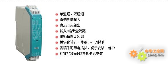

ºçÈóÍÆ³öÎÞÔ´ÐźŸôÀëÆ÷£¬ÎÞÔ´ÐźŸôÀëÆ÷ÎÞÐèÍ⹩µçÔ´£¬´ÓÊäÈëÐźÅÉÏ»ñÈ¡ÉÙÐíÄÜÁ¿£¬ÊµÏÖÐźŸôÀë¡£¿ÉÒÔÓë¸÷ÖÖ¹¤Òµ´«¸ÐÆ÷¡¢ÏÖ³¡ÒDZíÅäºÏ£¬È¡»Ø²ÎÊýÐźţ¬¸ôÀë±äËÍ´«Ê䣬Âú×ãÓû§±¾µØ¼àÊÓÔ¶³ÌÊý¾ÝµÄÐèÇó¡£
