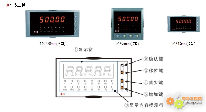

ºçÈóÍÆ³öµ¥ÏàµçÁ¿±í£¬NHR-3100ϵÁе¥ÏàµçÁ¿±íΪÐÂÒ»´ú¿É±à³ÌÖÇÄÜÒÇ±í£¬Ëü²ÉÓôó¹æÄ£¼¯³Éµç·£¬Ó¦ÓÃÊý×Ö²ÉÑù¼¼Êõ£¬¶Ôµ¥ÏàµçÆøÏß·Öеĵçѹ¡¢µçÁ÷¡¢Óй¦¡¢ÎÞ¹¦¡¢¹¦ÂÊÒòËØ¡¢Ïàλֵ¡¢ÆµÂÊ¡¢Ó馵çÄÜ¡¢ÎÞ¹¦µçÄܼ°ÊÓÔÚ¹¦ÂʽøÐÐʵʱ²âÁ¿ÓëÏÔʾ£¬²¢Í¨¹ýRS485½Ó¿Ú»òÄ£ÄâÁ¿±äËÍÊä³ö½Ó¿Ú¶Ô±»²âÁ¿µçÁ¿Êý¾Ý½øÐÐÔ¶´«¡£²úÆ·º­¸ÇÁËÖÇÄܵçÍøÓû§¶ËµÄµÍѹµçÁ¦ÐźŲɼ¯¡¢²âÁ¿¡¢¼ÆÁ¿¡¢¼à¿Ø¡¢±£»¤¡¢ÏµÍ³¼¯³É¡¢³ÉÌ×ÖÇÄÜÅäµç¹ñ¼°ÖÇÄÜÏä±äµÈÁìÓò¡£²úÆ·Éè¼Æ×ñÑ­µçÁ¦ÒDZí¹ú±êºÍÐбêGB/T22264-2008¡¶°²×°Ê½Êý×Öµç²âÁ¿ÒÇ±í¡·¡¢JB/T10736-2007¡¶µÍѹµç¶¯»ú±£»¤Æ÷¡·¡¢GB/T15576-2008¡¶µÍѹ³ÉÌ×ÎÞ¹¦²¹³¥×°Öá·¡¢GB/T22387-2008¡¶Ê£ÓàµçÁ÷¶¯×÷¼ÌµçÆ÷¡·µÈ±ê×¼¡£
    ÎåλLEDÊýÂëÏÔʾ
¿ÉÖ±½Ó²É¼¯½»Á÷µçѹ¡¢µçÁ÷Ðźţ¬¿É²âÁ¿Óй¦¹¦ÂÊ¡¢ÎÞ¹¦¹¦ÂÊ¡¢ÊÓÔÚ¹¦ÂÊ¡¢¹¦ÂÊÒòÊý¡¢¹¤ÆµÖܲ¨¼°Ó馵çÄÜ¡¢ÎÞ¹¦µçÄÜ¡¢×ܵçÄÜ
¾ßÓÐÄ£ÄâÁ¿Êä³ö¡¢Í¨Ñ¶Êä³öºÍÀÛ»ýµçÄÜÂö³åÊä³ö¹¦ÄÜ¿ÉÑ¡
¾ßÓÐÉÏÏÂÏÞ±¨¾¯±¨¾¯¹¦ÄÜ£¬´øLED±¨¾¯µÆÖ¸Ê¾
Ö§³ÖRS485¡¢RS232´®Ðнӿڣ¬²ÉÓñê×¼MODBUS RTUͨѶЭÒé
¾ß±¸¶àÖÖÍâÐγߴ缰Ñùʽ¹©Óû§Ñ¡Ôñ

ÒDZíÑ¡ÐÍNHR-3100¡õ-¡õ-¡õ/¡õ-¡õ
        ¢Ù ¢Ú ¢Û ¢Ü ¢Ý
¢Ù¹æ¸ñ³ß´ç ¢ÚÊäÈëÀàÐÍ
´úÂë ¿í*¸ß*Éî ´úÂë ²âÁ¿ÀàÐÍ
A
C
D
160*80*130mm
96*96*130mm
96*48*130mm
I
V
W
Ep
E3P
War
Eq
VA
Es
COS
Hz
55
½»Á÷µçÁ÷(0.03-5.00A)
½»Á÷µçѹ(0.0-500.0V)
Óй¦¹¦ÂÊ
Ó馵çÄÜ
ÈýÏàÓй¦Æ½ºâ¹¦ÂÊ£¨²»¿ÉÇл»£©
ÎÞ¹¦¹¦ÂÊ
ÎÞ¹¦µçÄÜ
ÊÓÔÚ¹¦ÂÊ
ÊÓÔÚµçÄÜ
¹¦ÂÊÒòÊý
¹¤ÆµÖܲ¨
È«Çл»
¢ÛÊä³öÀàÐÍ
´úÂë Êä³öÀàÐÍ(¸ºÔصç×èRL)
X
0
1
2
3
4
D1
D2
PO
8
ÎÞÊä³ö
4-20mA(RL≤600Ω)
1-5V(RL≥250KΩ)
0-10mA(RL≤1.2KΩ)
0-5V(RL≥250KΩ)
0-20mA(RL≤600Ω)
RS485ͨѶ
RS232ͨѶ
ÀÛ»ýÂö³åÊä³ö(ÊÊÓÃÓÚµçÄÜÀÛ»ý£©
ÌØÊâ¹æ¸ñ
¢Ü±¨¾¯Êä³ö ¢Ý¹©µçµçÔ´
´úÂë ±¨¾¯Â·Êý ´úÂë µçѹ·¶Î§
X
2
ÎÞÊä³ö
2ÏÞ±¨¾¯
A
D
AC100¡«240V (50/60Hz)
DC20¡«29V
±¸×¢£ºÔÚдÐͺÅʱ±ØÐëÍêÕû£¬Ã»ÓÐÑ¡µ½µÄ¹¦ÄÜÏî²»ÄÜÊ¡ÂÔ£¬±ØÐëÓÓX”²¹ÉÏ¡£
µçÁ÷Êä³öÓëµçѹÊä³öÖ®¼äÊDz»¿ÉÇл»µÄ£¬Ðèͨ¹ý¸ü¸ÄÓ²¼þÍê³É£¬¶©»õʱÇë×¢Ã÷Çå³þ¡£
ÐͺžÙÀý£ºNHR-3100A-W-0/2-A
