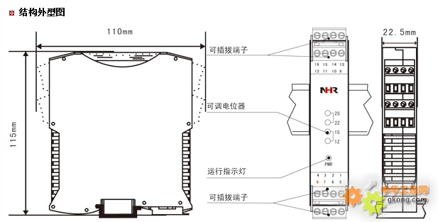

ºçÈóÍÆ³ö¼òÒ×Ð͵çÁ¿±äËÍÆ÷£¬±¾²úÆ·²ÉÓõç´Å¸ôÀë¼¼Êõ£¬¶ÔµçÍø»òµç·ÖеĽ»Á÷µçÁ÷¡¢µçѹ½øÐÐʵʱ²âÁ¿£¬Ëü¿É½«±»²â½»Á÷µçÁ÷¡¢µçѹת»»³É°´ÏßÐÔ±ÈÀýÊä³öµÄÖ±Á÷µçÁ÷»òÕßÖ±Á÷µçѹÐźţ¬²úÆ·¾ßÓи߾«¶È¡¢¸ß¸ôÀë¡¢¿ìÏìӦʱ¼ä¡¢µÍÆ¯ÒÆ¡¢µÍ¹¦ºÄµÈÌØµã¡£²úÆ·Æ·ÖÖ¿É·ÖΪһ½øÒ»³ö¡¢Á½½øÁ½³ö£¬ÇÒÊäÈë¡¢Êä³ö»ØÂ·ÍêÈ«¸ôÀ룬Êä³öÐźÅÓëµçÔ´¸ôÀ룬¹ã·ºÓ¦ÓÃÓÚµçÁ¦¡¢Óʵ硢ʯÓÍ¡¢ÃºÌ¿¡¢Ò±½ð¡¢ÌúµÀ¡¢ÊÐÕþµÈ²¿ÃÅµÄµçÆø×°Öá¢×Ô¶¯¿ØÖÆÒÔ¼°µ÷¶Èϵͳ¡£
¼¼Êõ²ÎÊý
ÊäÈë
ÊäÈëÐźŠ½»Á÷0¡«500VÊäÈ룬500VÒÔÉÏÓɵçѹ»¥¸ÐÆ÷ת»»ÎªÂúÁ¿³ÌΪ100VµÄµçѹÊäÈë
  ½»Á÷0¡«5AÊäÈ룬5AÒÔÉÏÓɵçÁ÷»¥¸ÐÆ÷ת»»ÎªÂúÁ¿³ÌΪ5AµÄµçÁ÷ÊäÈë
Êä³ö
Êä³öÐźŠ4-20mA£¬0-10mA£¬0-20mA£¬1-5V£¬0-5V
Êä³ö¸ºÔØ µçÁ÷ÐÍ≤500Ω£¬µçѹÐÍ≥250KΩ
µçÔ´
µçÔ´ DC24V(±10%)
¹¦ºÄ ≤5W
ÆäËü²ÎÊý
ÄÍѹǿ¶È
(ÊäÈë/Êä³ö/ͨѶ֮¼ä)
≥1000V.AC 1·ÖÖÓ
¾øÔµ×迹
(ÊäÈë/Êä³ö/ͨѶ֮¼ä)
≥100MΩ
¹¤×÷ÎÂ¶È 0¡«50¡æ
Ïà¶Ôʪ¶È ≤85%RH
°²×°·½Ê½ 35mmDINµ¼¹ì°²×°
°²×°³ß´ç 22.5*110*115mm(¿í*¸ß*Éî)
²âÁ¿¾«¶È 0.3%FS±1×Ö
ÏìӦʱ¼ä ≤1S
ÖØÁ¿ Ô¼150¿Ë
