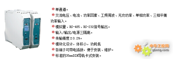

ºçÈóÍÆ³öÖÇÄܵçÁ¿±äËÍÆ÷£¬±¾²úÆ·²ÉÓÃÈ«¸ôÀë¼¼Êõ£¬¿ÉÖ±½Ó²É¼¯½»Á÷µçѹ¡¢µçÁ÷Ðźţ¬¿É²âÁ¿¹¤Æµ¡¢µçѹ¡¢µçÁ÷ÒÔ¼°Ïàλ²îºÍµ¥Ïà¡¢ÈýÏàÆ½ºâ¹¦ÂÊ£»²ÉÓÃרÓõÉоƬ£¬¿¹¸ÉÈÅÄÜÁ¦Ç¿£¬Îȶ¨ÐԸߣ»Í¨¹ý±à³ÌÆ÷¿ÉÔÚÏßÐÞ¸ÄÏÔʾÁ¿³Ì£¬±äËÍÊä³ö·¶Î§£»´øÓÐÒº¾§ÏÔʾ¹¦ÄÜ£»¾ß±¸RS485½Ó¿ÚͨѸ¹¦ÄÜ£¬²ÉÓñê×¼MODBUS RTUЭÒéÓëÉÏλ»úÁ¬½Ó¿É¹¹³ÉÊý¾Ý²É¼¯ÏµÍ³¼°¿ØÖÆÏµÍ³¡£

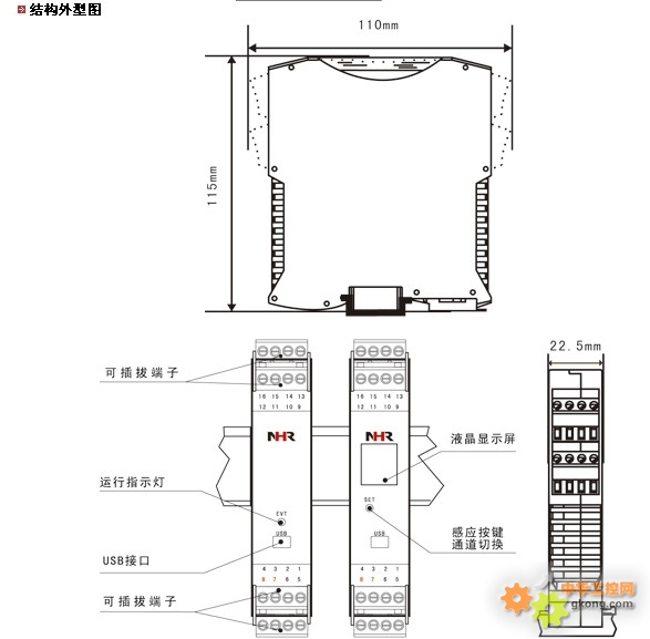

°²×°³ß´ç 22.5*110*115mm(¿í*¸ß*Éî)
