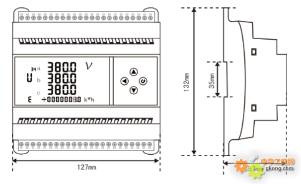

ºçÈóÍÆ³öÈýÏàÒº¾§ÖÇÄܵçÁ¿±äËÍÆ÷£¬±¾²úÆ·ÊÇÒ»¿î¸ßÐԼ۱ȵÄÖÇÄܵç²ÎÊý±äËÍÆ÷£¬²ÉÓôó¹æÄ£¼¯³Éµç·£¬ÒԵ͹¦ºÄµÄ΢´¦ÀíÆ÷ΪºËÐÄ£¬´øºÚµ×°××ֵĶÎÂëÒº¾§ÏÔʾ£¬Å䱸°´¼ü²Ù×÷¸ü¼Ó·½±ã¡£ËüÓ¦ÓÃÊý×Ö²ÉÑù¼¼Êõ¶Ôµ¥ÏàµçÆøÏß·Öеĵçѹ¡¢µçÁ÷¡¢Óй¦¡¢ÎÞ¹¦¡¢¹¦ÂÊÒòËØ¡¢ÆµÂÊ¡¢Ó馵çÄÜ¡¢ÎÞ¹¦µçÄܼ°ÊÓÔÚ¹¦ÂʽøÐÐʵʱ²âÁ¿ÓëÏÔʾ£¬²¢Í¨¹ýRS485/RS232½Ó¿Ú»òÄ£ÄâÁ¿±äËÍÊä³ö½Ó¿Ú¶Ô±»²âÁ¿µçÁ¿Êý¾Ý½øÐÐÔ¶´«£¬¹ã·ºÓ¦ÓÃÓÚ¸÷ÖÖ¹¤Òµ¿ØÖÆÓë²âÁ¿ÏµÍ³¼°¸÷ÖÖ¼¯É¢Ê½/·Ö²¼Ê½µçÁ¦¼à¿ØÏµÍ³ÖС£ ²úÆ·Éè¼Æ×ñÑ­µçÁ¦ÒDZí¹ú±êºÍÐбêGB/T22264-2008¡¶°²×°Ê½Êý×Öµç²âÁ¿ÒÇ±í¡·¡¢JB/T10736-2007¡¶µÍѹµç¶¯»ú±£»¤Æ÷¡·¡¢GB/T15576-2008¡¶µÍѹ³ÉÌ×ÎÞ¹¦²¹³¥×°Öá·¡¢GB/T22387-2008¡¶Ê£ÓàµçÁ÷¶¯×÷¼ÌµçÆ÷¡·µÈ±ê×¼¡£

°²×°³ß´ç 127*132*57mm(¿í*¸ß*Éî)
²âÁ¿¾«¶È 0.3%FS±1×Ö

 ÒDZíÑ¡ÐÍ
    7   8   9   10   11   12   13   14
D23ϵÁÐÈýÏàÒº¾§ÖÇÄܵçÁ¿±äËÍÆ÷                     NHR-D23 - ¡õ - ¡õ / ¡õ / ¡õ - ¡õ - ¡õ - ¡õ - ¡õ
λ ¹æ¸ñ ×¢ÊÍ   |
¡õ
¡õ
¡õ
¡õ
¡õ
¡õ
¡õ
A
D
7 <ÊäÈë>(´ÓÁбíÖÐÑ¡Ôñ´úÂë)
´úÂë ÀàÐÍ
A ½»Á÷µçÁ÷ £¨0-5A£©
V ½»Á÷µçѹ £¨0-600V£©
W Óй¦¹¦ÂÊ
Ep Ó馵çÄÜ
E3p ÈýÏàÆ½ºâ¹¦ÂÊ£¨²»¿ÉÇл»£©
War ÎÞ¹¦¹¦ÂÊ
Eq ÎÞ¹¦µçÄÜ
VA ÊÓÔÚ¹¦ÂÊ
Es ÊÓÔÚµçÄÜ
COS ¹¦ÂÊÒòËØ
Hz ¹¤ÆµÖܲ¨
55 È«Çл»
8/9/10 <±äËÍÊä³ö>(´ÓÁбíÖÐÑ¡Ôñ´úÂë)
´úÂë ÀàÐÍ
X ÎÞÊä³ö
0 4-20mA
1 1-5V
2 0-10mA
3 0-5V
4 0-20mA
11 <±¨¾¯Êä³ö>(´ÓÁбíÖÐÑ¡Ôñ´úÂë)
´úÂë ÀàÐÍ
X ÎÞÊä³ö
2 2ÏÞ±¨¾¯
12 <ͨѶÊä³ö>(´ÓÁбíÖÐÑ¡Ôñ´úÂë)
´úÂë ÀàÐÍ
X ÎÞÊä³ö
D1 RS-485ͨѶ(Modbus)
D2 RS-232ͨѶ(Modbus)
13 <ÀÛ»ýÂö³åÊä³ö>(´ÓÁбíÖÐÑ¡Ôñ´úÂë)
´úÂë ÀàÐÍ
X ÎÞÊä³ö
PO ÀÛ»ýÂö³åÊä³ö
14 <µçÔ´>
AC100-265V 50/60Hz
DC24V
ÐͺžÙÀý£ºNHR-D23-W-0/X/X-2-X-X-A(A/0-5A£»V/0-500V)
ÈýÏàÒº¾§ÖÇÄܵçÁ¿±äËÍÆ÷£¬ÈýÏàÓй¦¹¦ÂÊÊäÈ룬ÊäÈëÐźÅΪ0-5A¡¢0-500V£¬Ò»Â·Êä³öÐźÅΪ4-20mA£¬´øÁ½Â·±¨¾¯Êä³ö£¬¹©µçµçԴΪAC100-265V¡£
