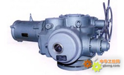

产品名称: Z500-18W户外型电动执行机构
型  号: Z500-18W
Z500-12W多回转阀门电动执行机构,额定电压380V(特殊要求订货时可提出),输出扭矩5000NM,输出转速12r/min,配套福乐斯阀门公司经营的YDF-WF-422-4阀门电机使用,其额定功率为10kw,该系列产品不仅用于电站,还可以用于石化、冶金、公共事业等。
      福乐斯牌DZW/Z型多回转户外型阀门电动装置(又称电动执行机构、电动执行器、电动头)本产品的性能符合JB/T8528-1997《普通型阀门电动装置技术条件》的规定。隔爆型的性能符合GB3836.1-2000《爆炸性气体环境用电气设备第1部分:通用要求》,GB3836.2-2000《爆炸性气体环境用电气设备第2部分:隔爆型“d”》及JB/T8529-1997《隔爆型阀门电动装置技术条件》的规定。 质量保证,产品实行三包,售后服务优良,产品终身保修欢迎咨询洽谈。
       DZW/Z系列户外型阀门电动装置是电动阀门的驱动装置,用以控制阀门的开启和关闭。DZW系列多回转电动装置使用于闸阀、截止阀、节流阀、隔膜阀。它可以准确地按控制指令动作,是对各类阀门、风门实现远控、集控和自动控制的必不可少的驱动装置。主要型号有:主要的产品型号:Z10 DZW10 Z20 DZW20 Z30 DZW30 Z45 DZW45 Z60 DZW60Z90 DZW90 Z120 DZW120 Z180 DZW180 Z250 DZW250 DZW350 DZW350 Z500 DZW500多回转阀门电动装置
Z500-12W主要特点:
1.该装置防尘、防水、防轻腐蚀,其防护等级为IP55、IP65(特殊定货);
2.转矩控制机构动作可靠,调节方便,转矩重复精度高;
3.行程控制机构调节精度和重复度高,开向和关向可配装各2只至4只微动开关;
4.采用半自动手—电动切换机构,机构简单,工作可靠,操作轻便;
5.采用阀门电动装置用三相异步电机,启动转矩大,转动惯量小;
6.配有机械式阀位指示器。
