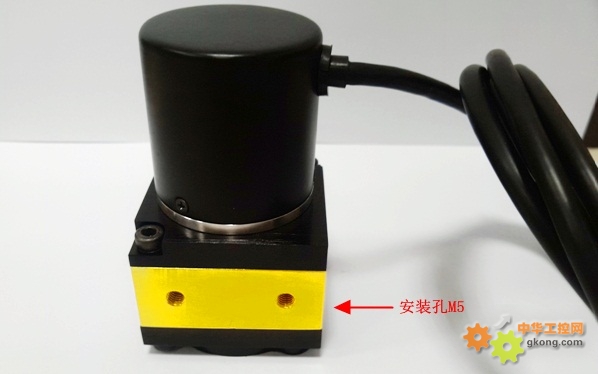

ÐÍ ºÅ£º SMW-LX
²úƷ˵Ã÷£º
À­ÉþÎ»ÒÆ´«¸ÐÆ÷ÓÖ³ÆÀ­Éþ´«¸ÐÆ÷¡£ËüÊÇÒ»ÖÖÐÂÐͶø¼ò±ãµÄ³¤¶ÈÎ»ÒÆ´«¸ÐÆ÷,ÓÃ;·Ç³£¹ã·º£¬¾ßÓнṹ½ô´Õ¡¢²âÁ¿Ðг̳¤¡¢°²×°¿Õ¼ä³ß´çС¡¢²âÁ¿¾«¶È¸ß,¿É¿¿ÐÔºÃ,ÊÙÃü³¤,ά»¤ÉÙµÈÓŵ㡣ÁíÍ⣬À­ÉþÎ»ÒÆ´«¸ÐÆ÷°²×°Ê¹Ó÷½±ã,ÊʺÏÐí¶àΣÏÕ³¡ºÏÓ¦Ó㬹㷺ӦÓÃÓë²âÁ¿ÁìÓò¡£
²âÁ¿Ðг̣º      (0~5000)Ö®¼äÁ¿³ÌÈÎÒâ¿ÉÑ¡
Êä³öÐźţº      µç×裨0-5KΩ¡¢0-10KΩ£©¡¢µçѹ£¨0-5V)»ò£¨0-10V)¡¢µçÁ÷£¨4-20mA)¡¢Âö³å·½²¨¡¢RS485¡¢RS232
Ïß ÐÔ ¶È£º      ±0.1%FS~0.05%FS
ÖØ ¸´ ÐÔ£º      ±0.02%FS
½â    Îö£º      ±¾ÖÊÎÞÇî
·Ö ±æ ÂÊ£º      0.005mm
´« ¸Ð Æ÷£º      ÈÆÏß»ìºÏµçλÆ÷
À­    Á¦£º      <600g
×î´óËÙ¶È£º      1000mm/s
¹¤×÷µçѹ£º      12VDC¡¢24VDC
Áã¶ÈÂú¶È£º      Çë¼ûÏêϸ²úƷ˵Ã÷Êé
¹¤×÷ζȣº      -40¡æ¡«+85¡æ
´¢´æÎ¶ȣº      -45¡æ¡«+90¡æ
Õð    ¶¯£º      µçѹÊä³öʱ¸ºÔصç×è≥3KΩ£»  µçÁ÷Êä³öʱ¸ºÔصç×è≤1KΩ£»
±£»¤µÈ¼¶£º      IP65
