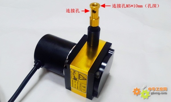

²úƷʹÓð²×°×¢ÒâÊÂÏ
1¡¢ÀûÓð²×°Ö§¼Ü»òµ×²¿Á½¸ö¸ö¹Ì¶¨ÂÝË¿¿×,ÒÀÏÖ³¡¼°»úÆ÷°²×°¿Õ¼äÉèÊ©ÐèÒª,Ö±½Ó°²×°»òÁí¼Ó±£»¤»òÆäËû»úеʹÓá£
2¡¢°²×°Ê±Ðë×¢ÒâÇ£ÒýÉþ³öÏ߽Ƕȣ¬¼´¾¡Á¿Ê¹Ç£ÒýÉþÓɳöÏß¿ÚÖÁÒÆ¶¯²¿Î»Ö®»ú¹¹£¬ÓÚ¹¤×÷ʱֱÏß»¬¶¯£¬ ¾¡Á¿±£³Ö×îС½Ç¶ÈÆ«²î£¨ÈÝÐíÆ«²î+/-30£©ÒÔÈ·±£Á¿²â¾«¶È¼°¸ÖË÷Ö®ÊÙÃü¡£³¤Ðг̴¹Ö±°²×°Ê±£¬ÍƼöÀ­ÉþÎ»ÒÆ´«¸ÐÆ÷±¾Ìå°²×°ÔÚϲ¿£¬Ç£ÒýÉþÏòÉÏÇ£Òý¡£
3¡¢Ç£ÒýÉþ±¾ÌåÊDz»Ðâ¸Ö¼ÓÍ¿·ú²ã,ÇëÎðÈÃÆäÊÜÍâÁ¦µÄ¸îÉË©pÉÕËð©pײ»÷µÈ²»µ±Ö®Ê·¢Éú£º¹ýÁ¿µÄ·Û³¾©p»ýм»òÊÇ×ãÒÔÆÆ»µ¸ÖË÷µÄÎïÆ·ÖüÁôÓÚÄÚ²¿µÄ»¬ÂÖ»ò³öÏ߿ڽ«Ôì³É¸ÖË÷ÆÆËð,µ¼ÖÂÔËת²»Ë³µÄ¹ÊÕÏ¡£
4¡¢Î´°²×°ÓÚ¹¤×÷̨»ò¹Ì¶¨×øÇ°,ÇëÎðÓÃÊÖ»òÊÇÆäËü²úÆ·½«¸ÖË÷À­³ö²¢ÈÃÆä˲¼ä×ÔÐе¯»Ø£®´Ë¾Ù½«Ôì³É¸ÖË÷¶ÏÁÑ,É˺¦±¾Ìå½á¹¹¼°ÈËÉí°²È«¡£
5¡¢SMW-LXºÍSMW-HXϵÁвúÆ·µÄÍù¸´Ô˶¯µÄ˲¼ä¼ÓËÙ¾ø¶Ô²»¿É³¬¹ý1Ã×/Ã룻´Ë¾Ù½«»áÔì³É¸ÖË÷¶ÏÁÑ¡£
6¡¢ÈôʹÓÃÓÚ·ÇÖ±ÏßÔ˶¯µÄ»ú¹¹,Çë¼Ó×°Êʵ±µÄ»¬ÂÖÔËת£¬½«ÇúÏßÔ˶¯ÊøÓÚÖ±ÏßÔ˶¯¡£Ê¹ÓÃÓÚ»·¾³¶ñÁÓ»òÌØÊⳡºÏ,Çë×ÔÐмÓ×°±£»¤»ú¹¹¡£
