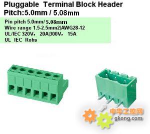

²úÆ·Ãû³Æ£º ²å°Îʽ¶Ë×Ó ¼ä¾à5.08mm
ÐÍ ºÅ£º 404-5.08
Æ· ÅÆ£º ʱ´ïÅÉstarpai
ÏêϸÃèÊö
¼ä ¾à
5.0/5.08mm
λ Êý
2-24 Pin
²ÄÖʼ°µç¶Æ
Íâ ¿Ç ¡¡
PA66,UL94 V-0
·½ ¿Û ¡¡
»ÆÍ­,¶ÆÄø
µ¯ Ƭ ¡¡
Á×Í­,¶ÆÎý
ÂÝ Ë¿
M2,C1018¸Ö,¶ÆÀ¶Ð¿
µçÆøÐÔÄÜ
¶î¶¨µçѹ
250 V
¶î¶¨µçÁ÷
15A
¹¤ÆµÄ͵çѹ
AC2000V,1·ÖÖÓ
¾øÔµ×迹
DC500V 500MΩ
ʹÓÃÏß¾¶
24-16AWG
Âݶ¤Å¤¾Ø
3.2kgf.cm
»úеÐÔÄÜ
¹¤×÷ζÈ
- 33¡æ¡«+105¡æ
°þÏß³¤¶È
7-8mm
