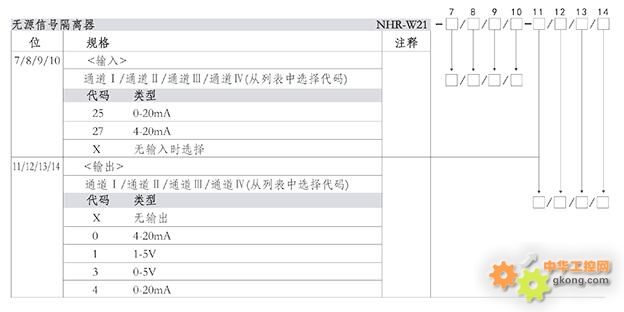

ÐÍ ºÅ£º NHR-W21-27/27/27/27-0/0/0/0

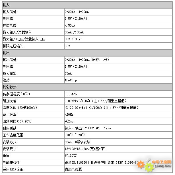

    ºçÈóÍÆ³öÎÞÔ´ÐźŸôÀëÆ÷£¬ÎÞÐèÍ⹩µçÔ´£¬´ÓÊäÈëÐźÅÉÏ»ñÈ¡ÉÙÐíÄÜÁ¿£¬ÊµÏÖÐźŸôÀë¡£¿ÉÒÔÓë¸÷ÖÖ¹¤Òµ´«¸ÐÆ÷¡¢ÏÖ³¡ÒDZíÅäºÏ£¬È¡»Ø²ÎÊýÐźţ¬¸ôÀë±äËÍ´«Ê䣬Âú×ãÓû§±¾µØ¼àÊÓÔ¶³ÌÊý¾ÝµÄÐèÇ󡣯·ÖÖ·ÖΪһ½øÒ»³ö¡¢Á½½øÁ½³ö¡¢Èý½øÈý³ö¡¢ËĽøËijö£¬ÇÒÊäÈë¡¢Êä³ö´Å¸ôÀë¡£
½ÓÏßͼ
½á¹¹ÍâÐÍͼ
¼¼Êõ²ÎÊý
ÒDZíÑ¡ÐÍ
±¸×¢£º
    ÎÞÔ´ÐźŸôÀëÆ÷¿ÉÑ¡ÔñÒ»½øÒ»³ö¡¢¶þ½ø¶þ³ö¡¢Èý½øÈý³ö¡¢ËĽøËijö¡£
    ÊäÈëÐźÅÀàÐÍÖ»ÄÜת»»³Éͬ±ÈÀýµÄÊä³öÐźÅÀàÐÍ¡£Àý£ºµ±ÊäÈëÑ¡Ôñ4-20mAʱ£¬Êä³öÀàÐÍÖ»ÄÜÑ¡Ôñ4-20mA»ò1-5V¡£
    µçÁ÷Êä³öÓëµçѹÊä³öÖ®¼äÊDz»¿ÉÇл»µÄ£¬Ðèͨ¹ý¸ü¸ÄÓ²¼þÍê³É£¬¶©»õʱÇë×¢Ã÷Çå³þ£»
    ÐͺžÙÀý£ºNHR-W21-27/27/27/27-0/0/0/0¡£
    ÎÞÔ´ÐźŸôÀëÆ÷ËĽøËijö£¬ÊäÈëÐźÅΪ£º4-20mA£¬Êä³öÐźÅΪ£º4-20mA¡£
